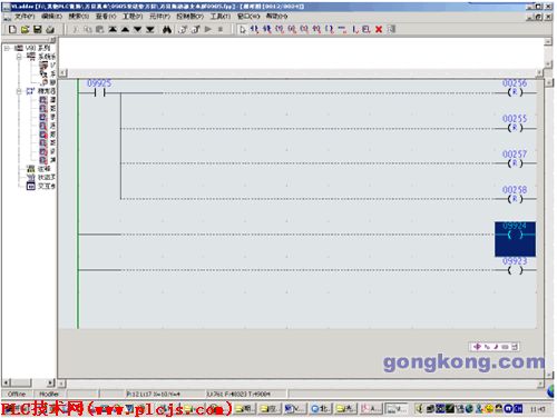

  09925——第一次运行标志继电器,仅在PLC第一次运行周期时为ON,可用于对系统参数进行设置,例如,清除一些开关状态,初始设定一个脉冲频率和脉冲比例等。
  09923——输入输出保持继电器,设置该继电器,PLC掉电时将会保留当前的输入输出状态,下次上电会重新加载输入输出的状态,复位该继电器,PLC第一次运行时清除以前的输入输出状态。
  09924——寄存器保持继电器,设置该继电器,PLC掉电时将会保留当前的寄存器的数值,下次上电将重新加载所有的寄存器,复位该继电器,PLC第一次运行时清除以前的寄存器的数值。
  09932——写FLASH继电器,设置该继电器将参数保存在FLASH中,下次上电可以保证参数不会丢失,因为各用户对挤奶机槽数的需求不同,厂家一般都是到农场后再通过编程器对参数进行修改,如果没有非易失的参数区,那么修改完后重新上电或者电池失电都会造成参数的丢失。因此有了这一特殊功能位后就可以很可靠的保存和修改参数。

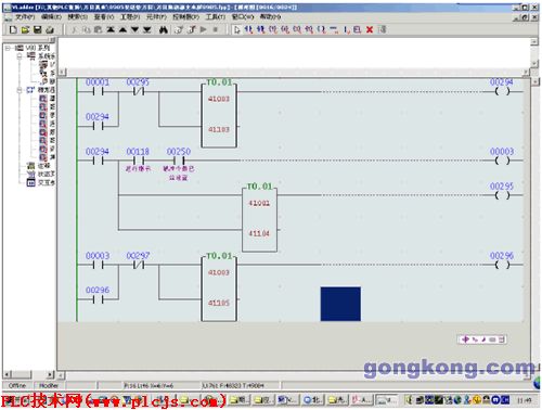

  由于脉动发生器需要对脉冲的频率和脉宽进行严格的要求,需要使用大量的定时器,来保证时间的精确。V80系列PLC的定时器数量没有限制,可以可以很好地满足脉动发生器频率和脉宽的精确要求。V80PLC具有0.01S和0.1S,1S三类定时器,对定时器的使用只要借助内部任何一个寄存器就可以实现工作。
