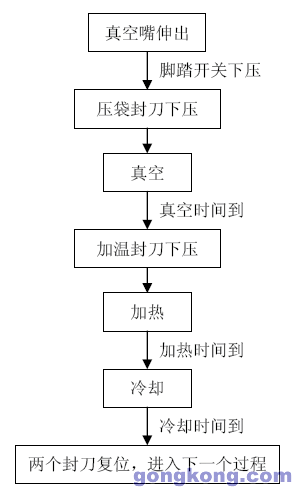

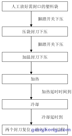

  1、封口过程:
  2、手动真空过程:

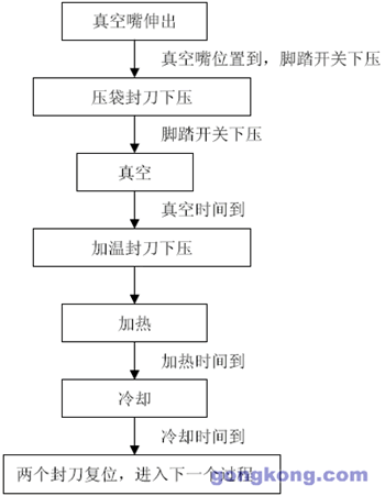

  3、自动真空过程:

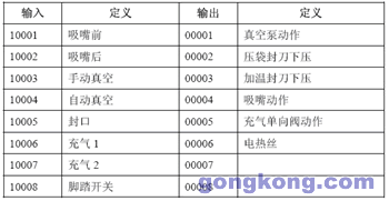

  海维深科技有限公司生产的V80系列PLC是一款高性能、低价格的小型可编程控制器。具有简易人机功能,支持数码管显示和键盘输入功能,且不占用I/O点,可以方便地将3个时间值设置到PLC,取代了易损坏高成本的时间继电器。V80系列PLC是真空包装机系统的控制核心,通过它控制的外围设备有真空泵、充气泵、加热电丝和位置检测开关等。
  V80系列PLC配置如下:

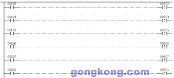

  真空包装机控制程序设计的难点在于档位切换脉冲的实现和过程切换时当前过程输出需要复位。档位切换脉冲的实现由输入状态的改变产生一个上升延脉冲完成,程序如下图:
  过程切换的关键是要复位中间寄存器和输出变量,(SET)指令必须在切换脉冲产生时执行(RST)指令,寄存器复位为0
