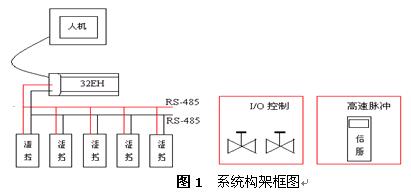

    3、包装控制系统
    3.1系统构架
    系统构架框图如图1所示。
060608gk1
    3.2系统构成
    LS-300L型包装机所有机构全部采用气动组件,全部采用气动控制,在同行业同类型产品中属于中高档机种。该包装机对于各种形状、大小的包装盒都能包装塑料膜,只需通过控制系统的人机界面对输送轨道的宽度、包装膜的长宽、折角整形的宽度等进行调整就能够进行包装。系统主要采用台达工控产品DOP-A57CSTD,DVP-32EH00T,ASD-A0421LA,ASMT04L250AK,DTA4848等构成系统,包装机控制系统运行现场如图2(a)、图2(b)和图2(c)所示。
