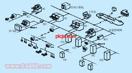

jx-300x集散控制系统的基本组成包括工程师站(es)、操作站(os)、控制站(cs)和通讯网络scnet ii。
为方便jx集散控制系统升级、网络扩展优化,通过在jx-300x的通讯网络上挂接总线变换单元(bcu),可实现与jx-100、jx-200、jx-300系统的连接;在通讯网络上挂接通信接口单元(ciu),可实现jx-300x与plc等数字设备的连接。
jx-300x控制站以先进的微控制器(30mhz philips p51xa)为核心,提高了系统的实时性和控制品质,系统能完成各种先进的控制算法:过程管理级采用高性能cpu的主机和windows95/nt的多任务操作系统,以适合集散控制系统良好的操作环境和管理任务的多样化;过程控制网络采用双重化的ethernet网技术,使过程控制级能高速安全的协调工作,做到真正的分散和集中。jx-300x控制系统结构图如图1所示。
图1 jx-300x控制系统 结构图
图1中: os:操作站; es:工程师站; mfs:多功能计算站; bcu:总线变换单元; ciu:通讯接口单元; pcs:过程控制站; lcs:逻辑控制站; das:数据采集站; sbus:系统i/o总线; iou:io单元; riou:远程io单元。

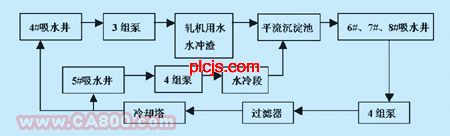

莱钢轧钢厂中小型车间水处理主要由以下系统组成:
(1) 净环水循环系统工艺流程图如图2;
(2) 浊环水循环系统工艺流程图如图3。
水处理主要控制功能为:一次沉淀、二次过滤、三次冷却,监控的设备主要有8个吸水井(净环水系统:1#、2#、3#;浊环水系统:4#、5#、6#、7#、8#吸水井的液位)、水泵(水压、开启状态)、进出水管道(水压、水流量、水温)、7台过滤器(压差、电动阀门开启控制)、安全水塔(液位)等设备。

图3 浊环水循环系统工艺流程图
