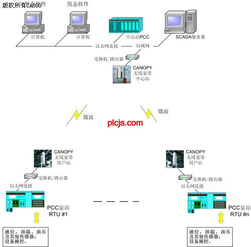

该系统由多个分布于城市各处的污水泵站和数据中心构成,各个泵站及数据中心站均布置了PCC进行现场的数据采集和数据存储,系统依靠灵活的网络通信方式,将各个泵站的液位,油温、油压及其他传感器的信息实时地传送到中心站,并且中心站可以实时、可靠的对泵站设备进行操控。系统结构图如下所示:

上述系统采用无线宽带通信,空中数据传输带宽可达10Mbps,不仅可以实时传输控制信息,而且可以传输画面流畅的数字视频监控信息。
本系统所采用的无线宽带通信的主要技术指标如下:
- 工作频段:5.725GHz~5.825GHz
- 信道带宽:20MHz
- 发射功率:1w
- 数据通信速率:10Mbps
- 距离:内置天线:3.2Km
外接天线:16~32Km
- 网络接口: 10/100 BaseT 半/全双工以太网
- 协议: Ipv4, UDP, TCP, ICMP, Telnet, HTTP, FTP, SNMP, DES
- 网络管理: HTTP,Telnet,FTP,SNMP
- 电源: 24VDC
- 环境温度: -30~+55 摄氏度
- 湿度:100%
- 风力:190Km/小时
- 体积:30cm x 8.6cm x 8.6cm
- 总重量:3Kg

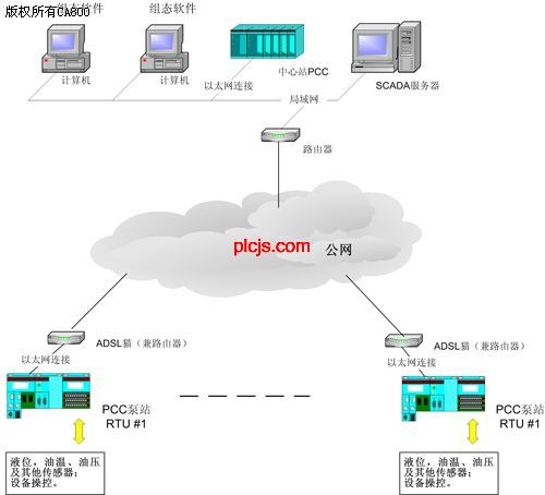

作为远程通信的备份方案,该系统还支持采用ADSL宽带进行数据传输的技术架构:
本系统中心站采用一套PCC作为“数据收集器”,将各个泵站的实时状态与控制信息映射到中心站本地,利于方便,可靠并且是标准地同上位计算机组态软件信息连成一体。本系统采用标准组态软件开发实时监控画面,操作监控直观、友好,通过PCC所提供的标准的OPC服务器程序,与PCC的过程数据连接,将所有现场数据、状态实时显示在组态画面上。
由于本系统采用了标准的面向以太网的通信技术,除上述两种实现介质以外,整个系统还可以架构在数字光纤宽带网络上,这对于日后系统随着城市规模的扩展,而选择方式灵活的网络结构扩展有着十分重要的继承意义。
