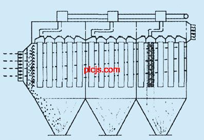

袋式除尘器的除尘过程主要包括捕集、清灰、卸灰三个部分。捕集,顾名思义,就是将含有烟尘的空气经滤袋过滤,将烟尘留在滤袋中,被净化的空气则从出气口排出;清灰单元是除尘器中一个非常重要的单元,随着滤袋中的粉尘逐渐增厚,阻滞了被净化空气的排出,因此,需要定期的清除这些粉尘,利用对隔离阀、脉冲阀的操控,将被加热过的空气送入滤袋,滤袋受热膨胀,再加上空气流的作用,致使粉尘纷纷落入传送带上,被送入灰仓,原理图如图1所示。
图1 袋式除尘器的原理图
