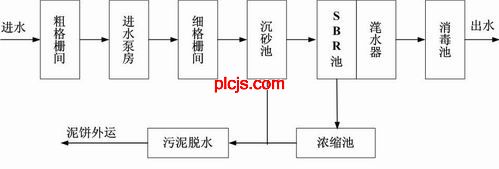

  序批式活性污泥法简称SBR (Sequence Batch Reactor)法,是早期充排式反应器的一种改进。随着自动控制水平的提高,SBR法引起人们的重新重视,并对他进行了更加深入的研究与改进,自1985年我国第一座SBR处理设备在的投产,目前已经广泛的应用在工业污水和城市污水的处理中 。
  SBR工艺的基本操作流程由进水,反应,沉淀,出水和闲置等五个基本过程组成,从污水流入到闲置结束构成一个周期,在每个周期里上述过程都是在一个设有曝气或搅拌装置的反应器内依次进行的。
图2 SBR污水处理工艺流程图
  SBR工艺系统组成简单(如图2),不设二沉池,曝气池兼具二沉池的功能,无污泥回流设备。SBR具有效率高,脱氢除磷效果好,防止污泥膨胀性能强,耐冲击负荷和处理能力强等优点。

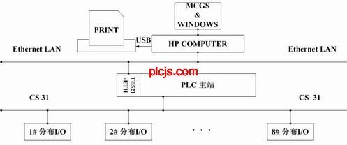

  SBR污水处理厂的自动控制系统由三级分布式控制系统组成(如图3)。
图3 污水处理控制系统图
  第一级—监控管理,由中央控制室的操作站实现。选用工控计算机,以TCP/ IP工业以太网与PLC系统通讯,实行集中控制。通过工控软件实时监视全厂工艺参数变化、设备运行、故障发生等情况,同时负责日常报表打印、事故打印和数据记录等。
