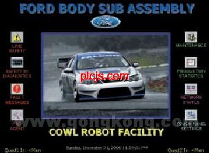

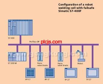

    车身总装单元对机器人焊接而言至关重要。通常,冲压金属部件在操作平台上被点焊,有时还被机器人送到其他设备接受进一步处理。福特工程师们运用Simatic HMI以及Profibus分布式输入输出技术最大限度地发挥单元设计的优势。机器人界面直接通过Profibus进行传送,使得数据交换变得快捷方便。与设备相连的电磁阀和接近开关通过Profibus上的Festo阀组进行连接。通常操作站使用PP17操作面板实现清晰而稳定的操作者互动,并通过可触摸面板提供产量数据和诊断信息。在较大的单元中,MP370触摸面板在中心位置提供生产数据和诊断信息。触摸面板能输出优质图像,可以显示出钳夹和接近开关的动态状况。这样一来就为操作者提供了清晰的诊断信息。
   Intuitive operating screens on the Simatic TP 27 Touch Panels
    来自焊接装置上的MP370触摸面板的菜单显示
    单元的自动化系统受控于标准(非故障安全)S7-400F内的梯形图语言代码,并与机器人内嵌的程序紧密互动。福特根据进程需要对机器人进行编程,并与负责监控的PLC设备保持紧密联系。通过与福特的通力合作,ICT已经为大多数场合设计了标准的控制代码。福特的工作人员已经在内部实现了这些操作代码。
