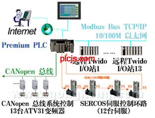

  控制结构如图所示
  橡胶轮胎成型机-Premium PLC方案
  方案的设计特点
  这次我们提供的整体解决方案有以下几个亮点:
  1.用PREMIUM PLC带以太网的CPU,通过以太网控制13个站的TWIDO PLC,TWIDO PLC安装在基层现场。
  这样,由于不采用PREMIUM的I/O模板和BUS总线,使得总体PLC成本大大降低。又由于TWIDO PLC放置在基层,使主控柜节省了大量空间,节省了向基层铺设的电缆。用户的安装很简捷,大大节省了安装和调试时间。基层的TWIDO PLC是带CPU的,可以独立编程,操作。实现了分散控制概念。同时,通过以太网把数据送到主站PREMIUM PLC中。人机界面HMI可以挂在以太网上,向PLC发出任务请求,显示执行状态等。如果需要工控机也可以挂在以太网上,通过PLC IP地址访问PLC实现远程监控,调试。
  2.采用CAN总线对变频器,自动化阀岛,编码器进行控制和数据采集
  在轮胎成型机中有众多的气动元件,变频器需要控制,为了减少复杂的安装,我们采用了CAN总线通讯技术,即一条电缆控制多台变频器,自动化阀岛,多点传感器单元,采集多个编码器数据。这种设计由于省掉了大量的模拟量,高速计数模板,而使价格有了相当的竞争力,也使安装节省了大量的电缆铺设。可靠性大大提高。施耐德的变频器内置了CAN_OPEN通讯卡,也使用户使用起来很方便。目前,带CAN总线的编码器使数据的传输再也不用担心干扰对其的影响。
