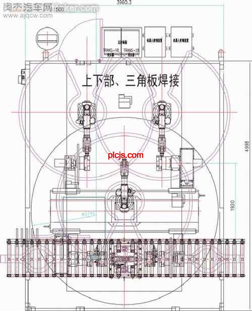

   1、“Y”形焊缝/三角板内焊缝焊接机器人工作站。
   根据桥壳“Y”形焊缝/三角板内焊缝的分布特点,采用三机器人同时施焊,这样可以有效控制焊接变形,并在很大程度上提高生产效率。该机器人工作站采用自动上、下料。作业时,待焊工件由自动输送线流入相应的位置,装卸工件处自动对中定位装置将其定位、举升分中装置分中并举升、电动卡盘夹紧,分中装置放松、举升装置落下,水平回转工位变换装置180°变位,将工件送入到焊接工位(同时将已焊接完成的工件送出到装卸位置),三台机器人系统开始自动焊接,上面“Y”形焊缝焊接完成后,气动翻转180°,三台机器人系统开始自动焊接另一面“Y”形焊缝。焊接结束后,水平回转工位变换装置再次180°变位,将工件送入到焊接工位轴向定位及举升装置举升并分中、电动卡盘松开,轴向定位及举升装置落下并退回,工件落在动力滚道上,由动力辊道后段将其送出工作站。同时,待焊工件由自动输送线流入相应的位置,开始进入下一循环。

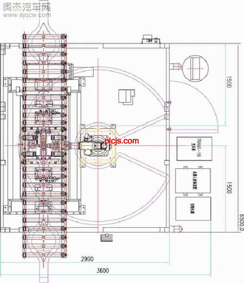

   2、机器人等离子切割工作站。
   采用机器人空气等离子切割机代替传统的手工火焰切割,切割速度快、切口表面光滑、垂直度好,切割效率有大幅度提高。该机器人工作站采用自动上、下料。作业时,待割工件由自动输送线流入相应的位置,自动对中定位装置将其定位、举升分中装置分中并举升、电动卡盘夹紧,分中装置放松、举升装置落下,机器人切割系统开始自动切割,上面切割完成后,气动翻转180°,机器人切割系统开始自动切割另一面。切割结束后,轴向定位及举升装置举升并分中、电动卡盘松开,举升分中装置退回并落下,壳体落在固定滚道上,由人工将壳体从固定滚道滚入线外, 一个循环结束。

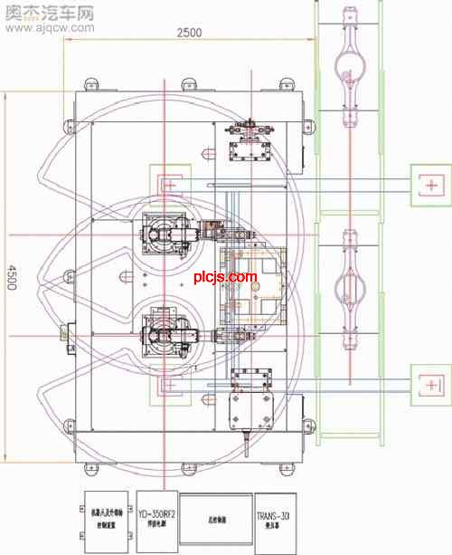

   3、弹簧座/减震器支架/法兰盘焊接机器人工作站。
   根据该工件焊缝布局,采用双机器人同时焊接,可有效提高焊接效率、保证焊接质量。该机器人工作站采用自动上、下料。作业时,待焊工件由工装板自动输送线流入相应的位置,移载机将工装板上壳体夹持住并移到焊接夹具上,夹具自动分中并两端定位,夹紧两端,双机器人系统开始自动焊接。焊接结束后,夹具松开,分中装置退回,移载机夹持住壳体并移载到工装板自动输送线相应的位置,经检测开关确认后,工装板自动输送线移动并输送至下一工序,一个循环结束。
