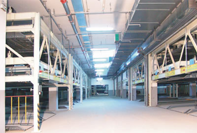

2. 停 车 库 简 介
图1 数控定子绕线机外观
    升降横移式立体车库以“安全、快捷”著称,配备完善的安全装置及其运作系统,实现存取车的快捷,整体效果优良。
    升降横移式立体车库的运行原理是取上层车时,将下层车板移开留出空位。该设备下层为左右横移,上层为上下升降。 该设备可根据客户的场地及需要,实现2-6层的多车位设计。由于升降横移类停车设备规模可大可小,对场地的适应性较强,以最少的投资获取最具价值的回报。因此,采用这类设备的停车库十分普遍。
该类车库特点:
● 模块化设计,车位数从几个到上百个均可采用。可以在地面及地下停车场使用,也可设计成半地下形式,使用形式灵活,造价较低;
● 充分利用空间,可数倍提高停车数量;
● 系列化、标准化设计,结构合理,多种保护装置,安全可靠;
● 布局灵活,组合方便,可采用多种型式,形成大型停车场。
● 适应性强,地上、地下均可建造,可作2-6层,可多种单元组合,既有单列式,又有重列式。
● 电动钢索(或链条)式升降驱动系统,运行平衡可靠;
● 操作方式自由可选择:按钮式、触屏式、刷卡式;
● 广泛适用于办公写字楼、居民集中住宅区等处的地下室停放车辆; 可充分利用地下室的有效空间高度和柱间距宽度来布置停车位。
● 多层升降横移式停车设备,可以创造多层停车位,就同类型设备而言,空间利用率最高。
● 直接于地面空地架设,布置较为简单,工期施工短。
● 整体设计与楼面容为一体,美观大方。
● 安全系数大,系统具有以下安全保护装置:防坠落装置、紧急停止按钮、超限运行防止装置、前面光电开关、超高报警装置。
