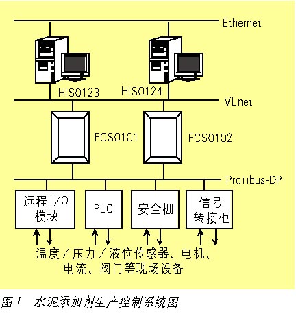

  该公司共有两个车间:BNS和ADM。前者主要是化学反应,输入输出点较多,控制系统较复杂,采用横河CENTUM CS1000控制系统;后者主要是几种原料之间的配比,输入输出点比较少,没有复杂的控制回路,采用OMRON的PLC控制,并通过Profibus连接到DCS系统。另外,在比较分散的电气控制和三废、罐区等地方设置了远程I/O控制箱,也都通过Profibus总线连接到DCS系统。如图1。

  1. 操作站 HIS
  CS1000的配置中最多能接8台操作站。我公司只接了2台,采用普通PC机配置。其中,HIS0124为操作员站,具有操作监控功能。通过它,操作工可清楚了解现场每个控制点、控制驱动的
状态;也可实施相应控制指令,如执行程序、调节PID参数、开关阀门和泵等。操作员站主要由流程图、系统信息(如报警、操作信息等)、控制面板、趋势图等组成。另一台为工程师站,即HIS0123,除有操作监控功能外,还具有软件组态、系统诊断、数据报表输出等功能。为充分利用资源,工程师站平时也作为操作员站使用。
  2. 控制站FCS

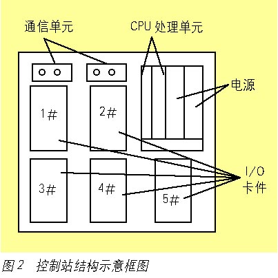

  CS1000的配置中最多能接16套控制站。根据生产需要,我公司只配了两套。因为FCS0101上的控制点大多来自BNS车间,该车间为连续生产,并且如果系统在聚合反应中出现问题的话,聚合物会固化在反应釜中,所以采用冗余控制单元(PFCD-S),即双CPU、双电源、双通信单元的自身冗余结构,以提高系统的稳定性能。而FCS0102则采用标准控制站,型号为PFCS-E。横河CS1000每套控制站最多只能带5块I/O卡件箱,每块卡件箱所能安装的I/O卡件数量视卡件型号而定。控制站结构如图2。

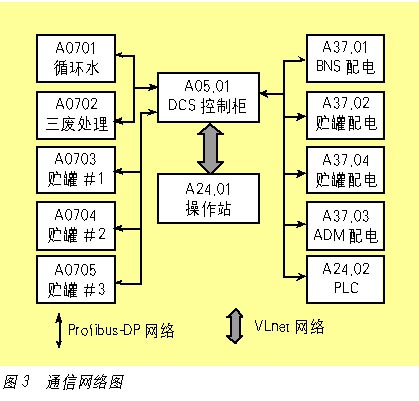

  我公司CS1000采用了Windows NT系统,所有控制站、操作站均通过阻抗为50Ω的同轴细缆连接在VLnet上。而PLC、远程I/O和DCS控制站之间则采用了Profibus-DP总线通信方式,主站周期地读取从站的输入信息并周期地向从站发送输出信息,以完成控制信号及数据的高速传递和交换。如图3。
