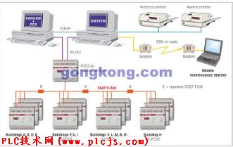

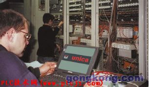

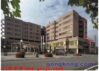

任务和对象 ALMELO是荷兰东部一个约70000居民的一个城镇,1985年TWENTEBORG中心医院启动增加650个床位的计划。到1998年,有许多建筑技术的缺陷暴露出来并且还面临千年虫等问题。针对这些原因,决定改造全部的供热、制冷、通风的控制和调节系统及电网监控,稍后应急电源的改造也包括进来。同时,原有的大量的传感器和执行器继续使用,新的控制器安装在原有的控制柜中。 ![]() 本工程招标要求:个改造期从1999年的2月到11月,这期间应尽可能保证医院的正常运作不被中断。 系统实现 坐落在荷兰Zwolle 的UNICA REGELTECHNIEK公司承担了这项艰巨的工程,医院自己的技术部门从系统的规划阶段也参与进来,他们具有多年的工作经验。 UNICA选择了开放的,跨设备的楼宇自动控制系统SAIA DDC-PLUS,以及他们自己的楼宇管理系统:UNIVIEW。作出这个决定的另一个原因是SAIA-Burgess在系统集成的市场上不与其合作伙伴竞争。 在原有的开关柜中,安装现代化的PCD2 DDC控制器,取代了旧的硬件控制元件,因而空出了大量的空间。为所有的重要输出配置了手动控制模块,这样在系统现场调试期间能够以很简单的方式逐步地调试系统。即使到现在设备正常运行期间,技术部门的人员也可以在任何时间不需花费任何费用采用手动控制模块允许其特定功能脱离自动运行或其他操作。手动模拟模块允许通过模块上的显示窗永久检查模块的模拟值,如有必要的话,还可快速手动调整模拟值到其它值。 ![]() SAIA S-BUS,通用的网络 60个DDC控制器控制6000个数据点,覆盖超过13栋附楼,它们彼此通过S-BUS连接,这个大型网络通过PCD7.T100中继器分为4段。一个主站网关PCD2用来和管理层连接。它由UNIVIEW监控管理系统和一个二级控制器组成,在它上面运行显示系统和SAIA PG4开发软件。S-BUS不但提供了两个系统去访问60台DDC控制器,而且可以在任何时候为各子站编程去修改参数,或如有必要的话,可以对指定站作整个程序的修改。 ![]() 主要优点 跨设备楼宇自动控制的开放性,这个特点特别适合对已有系统的设备改造 PCD2子站和监控管理系统UNIVIEW平滑连接 SAIA S-BUS是通用的通信网络,它可以容易地进行信息交换处理,在此网络上使用PG4编程软件,可以直接访问每个DDC控制器 性能优良的手动控制模块特别适合老系统改造时的现场设备调试,在系统投入正常运行后,技术人员也可以通过这些模块对控制过程进行干预。 使用SAIA DDC-PLUS的另一个主要优势就是SAIA-BURGESS作为系统供应商,它并不从事实际的工程项目,不会与系统集成商发生竞争。 ![]() |
