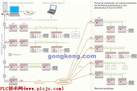

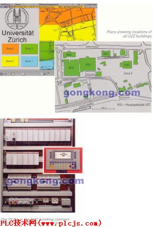

苏黎世大学是瑞士最大的一所大学。建于1833年的大学主楼,靠近ETH(苏黎世理工大学),享有ZURICHBERG地区极佳的地理位置。该大学由140个学院组成,涵盖了各类学科,在校教师2000,学生20000。 ![]() 目前,苏黎世大学校园由七十多栋独立的建筑物组成,从1995年到2003年,这些建筑将分批进行改造,以满足现代舒适性要求,并提供最佳的节能效能,和最新的楼宇管理系统。 项目采用了技术规范开放的总线系统(PROFIBUS)和开放的自动化系统(PLC),加上中央管理系统,通过它们能够访问楼宇自动化系统中的各个位置。 1995年,经过公开竟标,VISCOM 工程公司获得了对有700个座位的饭堂通风设备改造的初期合同,该饭堂每日提供约4000人的正餐和快餐。1996年公司获得顶层管理系统的标的,该系统用来管理UZZ的整个校园。 ![]() 系统实现 VISCOM工程公司使用了如下的网络技术,网络图如上图所示: 用TCP/IP ETHERNET网络连接FactoryLink管理系统,整个工程中,都安装了本地的网络插座,可以通过便携电脑访问大学网络,这就保证了无论在何时何处,都可以查看所有的设备。如果必要还可以作出修改(使用密码)。 PROFIBUS FMS作为一级总线,持续地将所有分散的建筑物连接到顶层管理系统。 远程站点采用事件控制,通过ISDN MODEM连接到管理系统。 PROFIBUS FMS 和DP作为电气隔离的二级总线连接本地的控制元件,所带来的好处是能够从很大的范围里选择标准的元件。 如图所示,VISCOM工程公司采用了SAIA PCD作为一级和二级PROFIBUS网络总线之间的 网关,并同ISDN MODEM 连接。SAIA PCD也是楼宇自身的控制子站,完成以下任务: 控制和调节通风和空调设备。 日光和人造光源下的灯光控制。 HEAVAC能效的计量 学院建筑区域雨水设施的管理 门锁的时间控制。 记录故障和报警信息并转发个管理系统和传呼系统。 采用SAIA PG4软件包编程和调试,深入使用FUPLA库。 到2001年中,中心校园的十座建筑已经连接到顶层管理系统,用了35套SAIA PCD,最 后到2003年,将要扩展到40幢建筑,管理约12 000个数据点。 ![]() 主要优点 网络技术的选择是基于PROFIBUS是一个开放的,被公认的网络,该网络允许使用标准的设备。对于最终用户,这意味着投资安全是建立在公认的工业标准上。 将网络按两级总线的结构来构造,使整个网络布局结构清晰,开放。在以后进行扩充或修改时只需增加特定的费用。 由VISCOM工程公司提出的方法使原建筑物内的电缆保留下来继续使用,这使整个工程具有很好的性能价格比。 由于使用SAIA DDC-PLUS既作为通用的自动化控制站,又是一级和二级总线间的网关,使SAIA PCD实现了许多复杂功能。 苏黎世大学中心校园的维护部门致力于校园的改造。该部门不仅对VISCOM工程公司安装的软件质量感到满意,也对SAIA PCD系统的可靠性留下深刻印象。 技术信息 2001年中 2003年底 管理系统 FactoryLink 6x Windows NT 4.0 改造楼宇 10 40 UZZ总的站点 35 SAIA PCD >50 SAIA PCD 管理的数据点数 8000 约12000 上层网络 Ethernet TCP/IP 一级总线 PROFIBUS FMS 二级总线 PROFIBUS FMS 或DP 本新闻共2页,当前在第1页1 2
