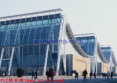

展览大厅的照明控制器的用途不仅依据每天的时间安排来变更,而且还要依据每年的时间安排来改变,因此照明控制器必须满足各种不同的要求。 本文将介绍灯光控制器在多功能厅中的应用,如汉诺威Deutsche Messe AG展览公司的4,14和25号大厅。照明控制器用SAIA PCD来实现。最近完成的一个工程是4号厅的照明控制,该厅经常需要通过改变照明来满足不同场合的需求。. ![]() 该工程技术规范包括以下要点: ·在适当的时候各个位置应有正确的照明 ·节能,经济运行 ·在中央显示控制面板应操作方便 ·简单,灵活的定义不同照明的配置 ·快速定位和恢复任何故障 该厅的照明有640盏灯,它应能通过由用户定义的照明菜单配置单独或按组显示。 ![]() 实现 该项目由汉诺威的系统集成商Kruse Schaltanlagenbau GmbH完成。 大厅内640个灯分为4个部分,在这4部分中,SAIA PCD4系列控制器通过S-BUS使其相互连接以形成主-从站系统。 整个照明既可以通过每个部分的控制单元启停,也可以通过大厅的服务面板进行控制,这取决用户的选择。系统的操作和配置非常方便,不需要有编程知识,只要在电脑监控系统中用鼠标点击即可。 监控系统显示了大厅所有的照明总览并允许对个别灯光的控制。 通过监控系统可以选择多达32组照明电路的配置。 定义的组可以从每个子系统,或从控制面板上或监控系统中控制,每个组的开关状态都显示在所有的控制单元中。 SAIA PCD4设备的主要任务是监控和控制照明组,而且当主计算机关闭后也能对其进行操作。 ![]() 主要优点: ·灵活定义照明组和照明菜单 ·监控整个大厅各个灯光的工作状态 ·快速浏览所有的操作和故障信息,开关状态和操作模式 ·简单,灵活的定义不同照明的配置, ·快速定位和故障恢复。 ·软件支持所有的操作模式。 ·紧急手动操作:本地开关处理,大厅服务操作盘及主计算机上操作。 项目 汉诺威(Hannover) 展览中心4号多功能厅的照明控制器, 技术数据 建筑面积 30000m2 系统设备 4XSAIA PCD4,2XSAIA PCD2 开关量输入 700 开关量输出 640 信息点总数 1340 总线系统 基于RS 485的S-BUS网络 编程 采用FUPLA功能块的SAIA PG4 监控系统 基于INTOUCH的BiVisu |
