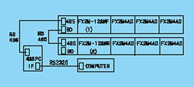

根据上述的工艺流程要求以及系统本身还要实现数据处理、画面显示、文档存储等功能,本系统采用了上位机与下位机结合的双级结构。控制系统的检测和控制点数共有202点,其中AI:22点,DI:91点,DO:89点。控制系统硬件框图如图1所示。

(2) 下位机硬件配置
CPU模块:FX2N-128MF;输入/输出模块:FX2N-4AD;通讯模块:RS485BD和RS232C。
