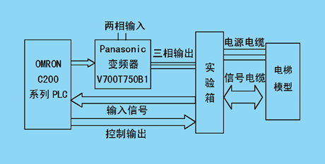

整个硬件系统由一个8层电梯教学模型、一个与之相配套的专用实验操作箱、变频器、以及用作控制装置的PLC组成。系统的硬件构成如图1所示。
我们所用的电梯模型为8层,它由轿箱、开关门机构、升降电机、以及模型本身的控制系统组成。为了突出电梯运行控制这一重点,该电梯模型实验装置的楼层显示,电梯轿箱内楼层指示灯,均已由电梯模型实验箱完成,而各楼
图1   系统的硬件组成层电梯操作面板上的按钮指示灯则需由用户控制,这就是为了适合1台控制器同时控制多台电梯模型运行的情况。升降电机以给定的速度和转向运转。
此模型共需有34点指令信号和20点以上的控制输出信号,他们分别是:
(1) 每层楼上、下请求按钮指令信号,共14点(除去1楼下请求和8楼上请求)。
(2) 每层楼的楼层限位开关指令信号,共8点
(3) 轿箱内8层楼楼层按钮指令信号,共8点。
(4) 开、关门按钮指令信号,共2点。
(5) 上下请求指示灯信号,共14点(除去1楼下请求和8楼上请求)。
(6) 开、关门控制信号,共2点。
(7) 变频器正、反转信号,变频器频率选择信号,共4点。
其中(1)~(4)为输入信号,(5)~(7)是输出信号。
PLC根据现场信号的状态决定开门、关门,并决定发给调速系统(变频器)的速度选择信号。在进行PLC控制系统硬件设计时,首先是确定现场输入、输出信号的类型、作用和数量,再选择PLC的型号,在这里我们选择了日本OMRON公司C200Hα的PLC来对电梯教学模型进行控制。

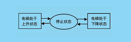

3.1 状态转换方式
电梯的方向只有上升、下降2个方向,但电梯也可能由于没有任何的上升或者下降请求信号而处于停止状态。在电梯的方向处理过程中,电梯只能在上升状态和停止状态或者下降状态与停止之间转换,例如当电梯由上升状态转为下降状态时必须先由上升状态转换为停止状态以后再由停止状态转为下降状态。这样的处理方式对电梯的运行是很有意义的,以往的电梯控制系统中,当电梯响应完某个方向上的所有信号后,若所有剩余的信号都是反方向的,电梯立刻改变方向,此时,在原方向前方若出现新的呼叫信号,电梯将不会立刻应答,只是记忆该呼叫信号,而去响应换向后的方向上的呼叫信号,这样既不符合电梯选层的优先原则,又不能有效的节约能源。采用图2所示的状态转换方式,电梯在响应完某个方向上的所有信号后并不是立刻反向,而是保持该状态等待一段时间后进入停止状态,然后再反向响应相反方向的呼叫信号。对保持时间进行合理的选择,完全可以做到既不会使得电梯的换向过程显得迟钝,又能有效的响应同方向的
