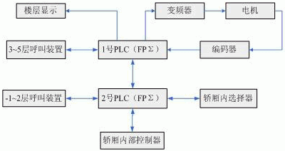

由于PLC具有体积小、价格低、功能强、运行稳定可靠等特点,且集电控、电仪、电传于一体,所以在工业控制的各个领域得到了广泛的应用。对于要求I/O点数较多,且控制点比较分散的控制系统,可以通过PLC网络实现控制要求。本文介绍利用松下FPΣ构成PC-Link网络实现六层电梯的PLC控制。 一、电梯控制系统 电梯主要由轿厢系统、电力拖动系统、电气控制系统等组成。电力拖动系统通过曳引电机实现电梯轿厢的上下移动。电气控制系统实现电梯的自动运行。 电梯控制要求如下:开始时电梯处于任意一层。当有外呼梯信号时,轿厢应该响应呼梯信号,到达该楼层时轿厢停止运行,轿厢门打开,无人操作时延时一定时间后自动关门。当有内呼梯信号时,轿厢响应该呼梯信号,到达该层时轿厢停止运行,轿厢门打开,无人操作时延时一定时间后自动关门。电梯轿厢运行过程中,轿厢上升(或下降)途中,任何反方向下降(或上升)的外呼信号均不响应,但如果反向外呼梯信号前方无其他内、外呼梯信号外呼梯响应功能。电梯未平层即运行时,开门按钮和关门按钮均不起作用。平层且电梯轿厢响应停止后,按开门按钮轿厢门打开,按关门按钮轿厢门关闭。 六层电梯控制系统的硬件是由松下最新PLC产品FPΣ(2台)、三相异步电动机、变频器、旋转编码器、内选信号控制器、轿厢内部控制器、外呼装置等组成。2台PLC之间通过PC-Link网络实现数据共享,其控制系统结构如图1所示。

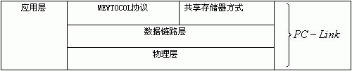

二、PC-Link网络的构成及通信原理 PC-Link网络是松下电工FPΣ系列PLC网络的子网,为工业局域网,其网络体结构是3层结构(如图2),其中物理层和数据链路层面向通信,应用层面向用户,向用户提供服务。应用层协议以其专用通信协议MEWTOCOL为基础。
其通信原理是串行通信中的共享存储器通信,它在网上的各站通信单元内都划出一块存储器,这些存储器在各站均占据相同的地址编号空间。把这样的存储区都构造成信箱。如果网上有n个站,则每个信箱都分为n格,其中1个格作为自己的发送信箱,其他(n-1)格作为(n-1)个接收分箱,与其他(n-1)个站一一对应。如果PC-Link的物理层和数据链路层提供的网络通信能够把每个站发送分箱的数据复制到其他(n-1)个站与其对应的接收分箱中去,则每个站只要访问自己的通信单元中的信箱就可以获得全网的通信数据。显然该信箱成为全网共享的存储器。 通过使用链接继电器和链接寄存器,能实现PLC之间的数据共享。在PC-Link网络中,打开网络中一台PLC上的链接继电器,也就打开了在同一网络上其他PLC上相同的链接继电器;如果一个PLC的链接寄存器的内容被改变,那么,同一网络上其他PLC上相同的寄存器的内容也相应被修改。 三、PC-Link的连接
