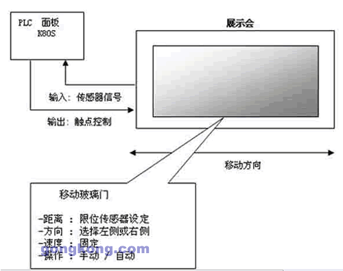

1 概要 本系统是利用K80S的高速运算功能对博物馆展览柜门进行控制. -适用领域:其他(门控制) -产品种类:K80S 2 系统构成 ![]() 3 主要功能 1)手动 -操作者连续按左侧或右侧的按钮,根据时间移动玻璃门. 2)自动 -运行方向和开/关按钮,用PUSH按钮实现. -按左侧开按钮,玻璃左侧移动遇限位传感器后停止. -按左侧关闭按钮,电机逆方向运行,玻璃门关闭,遇限位 传感器开关停止. 4 特殊事项 陈列物品更换时候,正面玻璃门只要按物品大小移动即可. | |
