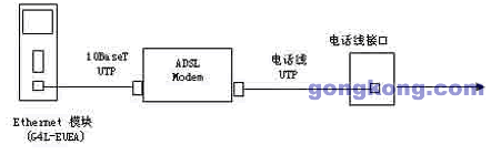

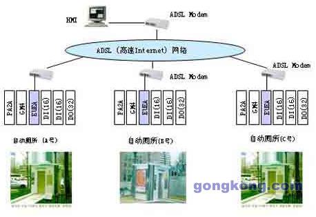

利用GLOFA GM4 和 Ethernet (ADSL)实现远距离控制 -适用领域:其他 -适用种类:GM4 (DI/DO,AI/AO,Enet),HMI S/W -其 他:利用ADSL网络接收Ethernet 2 系统构成 ![]() 3 主要功能 1) 硬币感知和反馈 2) 自动门开关 3) 功能介绍 4) 冷/暖和换气控制 5) 马桶盖旋转 6) 马桶和底板自动洗涤和干燥 7) 照明控制 8) 使用ADSL网络远距离监控(HMI) 4 特殊事项 1)结构:利用Ethernet 模块连接ADSL ![]() 2)Ethernet 基本参数 —PLC侧固定IP使用 (不支持Ethernet 模块DHCP 和流动IP功能) -TTL (Time to Live ):设定32以上 -介质:10BaseT |
