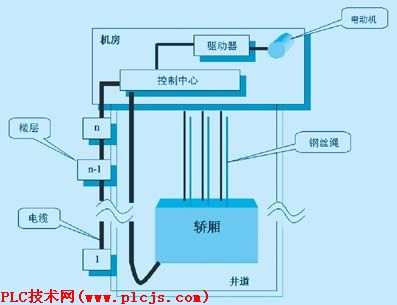

  电梯控制系统从继电器控制发展到PLC加调速器控制方式,经历了一个相当大的技术飞跃,现有的产品也成型,且性能相当稳定,现有的电梯控制系统基本结构如图1所示。控制中心在楼顶机房,井道和轿厢中的所有信号都以点对点的形式通过大量的电缆传送到控制中心。
图1     传统电梯控制系统
  传统电梯控制系统由于接线过多,安装复杂,不易更改和扩展,导致难以维护和效率低的缺点。电梯用户对电梯的要求已不仅仅停留在对系统的安全性、可靠性等基本功能的追求上,对电梯的舒适感、效率、自我故障诊断、远程监控等智能化以及电梯调试,维护的简便性提出了更高的要求。所以急需一种高效率,高可靠性的现场总线技术来满足用户的要求,AS-Interface总线技术就是其最佳选择。AS-I总线的物理实现为两线通讯,接线采用卡线刺穿式结构,AS-I从站可以十分方便的接入到总线上,且独特的AS-I梯形电缆,杜绝了接线错误的可能性。下面对西门子S7-200CN PLC的AS-Interface总线系统实现电梯控制做一些探讨。
