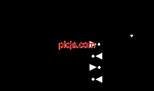

    PC机的串行接口是符合EIA RS-232C规范的外部总线标准接口,而RCM2200配备有四个串行接口,都是采用TTL电平,因此两者之间必须进行电平转换。以RCM2200的串行口C(位于核心模块的J4插槽上)为例,电平转换如图2所示。
图2  RS232与TTL电平转换图
