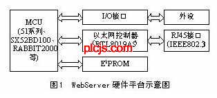

1.2 硬件平台
    MCU直接实现形式的WebServer的硬件平台如图1所示。
图1中,MCU以SX52BD100的运算速度最快,在100 MHz晶振驱动下指令执行速度可达100MIPS;RABBIT2000次之,51系列最慢。但是硬件成本恰好反之,用户可以根据不同的要求来配置MCU。以太网控制芯片可采用RealTek公司的RTL8019AS。该芯片是一款全双工以太网控制器,可以工作在Ethernet II和IEEE802.3、 10Base5、10Base2、10BaseT下,并与NE2000兼容。E2PROM主要用来存WEB页面、图像文件、PDF文档等内容,因此没有特殊要求,可由用户自由选择,一般32 KB左右即可。
  该方案中,MCU为核心芯片,通过它控制以太网控制芯片RTL8019AS,进而完成接入网络的工作;而且可以通过编程来选择通信电路类型,如RS232、RS485、MODEM等。该技术方案最大的特点在于:用简洁硬件构架应用平台,使原本硬件成本所需的支出可用于相对复杂的软件开发上,且该方案的I/O接口可以自由扩展和支配。
