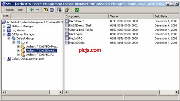

1.选择任何栏上的开始/程序以启动SIDirect DAServer。
2.找到包含“System Management Console” 程序的 Wonderware文件夹,并点击启动System Management Console 程序。
3.在ArchestrA System Management Console(SMC)中找到“DAServer Manager”树下的SIDirect DAServer。在Local节点下,DAServer 名字是“ArchestrA.DASSIDirect.1”。见下图1:
图1. SMC中的DASSIDirect DAServer

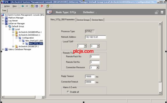

4.展开ArchestrA.DASSIDirect.1,并选择“Configuration”,将出现如下“Global Parameters”对话框(图2):
图2. DASSIDirect – Global Parameters
  ◆ Device Group Update Interval: 定义Device Group的默认更新时间间隔
  ◆ Slow Poll Interval: 定义当连接发生问题进入“Slow Poll”模式时,DAServer查询设备的时间间隔。当通信恢复正常后,DAServer的查询间隔调整为Device Group的查询间隔。
  ◆ Transaction to Subscription Ratio:“Transaction”是来自于DDE/SL/OPC客户端的读/写消息,“Subscription”是有处于“需采集”状态的数据点产生的,“Subscription”按“Update Interval”为间隔周期性发送。 “Transaction to Subscription Ratio”定义DAServer在发送一个Subscription前可以发送的Transaction的最大数目。它是当有多个等待中的 Transaction时,Transaction和Subscription的比例,比例的后者总是为1。所以,默认设置为2表示 Transaction和Subscription的比例是2:1。这个比例确保当Transaction非常繁忙时,任有一定数量的 Subscription动作。 例如:比例设为2, 同时有3个Transaction, 2个Subscription准备好,Toolkit将先发送2个Transaction,1个Subscription, 在发送1个Transaction, 1个Subscription。
  ◆ Transaction Message Timeout: 每个Transaction(读/写/刷新等)消息的超时设置,这个超时设置使得客户端不会由于某种原因Transaction永久不被发送时导致被挂起。这是一个Transaction中消息更新的最大允许时间。此数字应该设置为一个单独的数据更新不应超过此时间设置。
  ◆ Server Protocal Timer: 因为SIDirect DAServer使用事件驱动的协议引擎,此选项无效。
  ◆ Diagnostic Backlog Size: 定义在“Transaction Diagnostic”根上可显示的最大的Transaction数。
  ◆ Poke Mode: 有以下有效模式:
    - Control 保持写数据的顺序不改变,并且不合并Transaction。
    - Transaction 使用保留要写的第1,第2和最后一个数据的合并方式保持写数据的顺序。
    - Optimization 不保持写数据的顺序,并且合并写数据的Transaction,只写入最后一个要写的数据。
  ◆ Case Sensitive: 控制DAServer按大小写顺利扫描数据项和Device Group。
