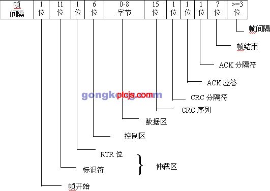

  DeviceNet使用数据帧传送数据。远程帧在DeviceNet中没有被使用,超载帧和出错帧则用于例外情况的处理。数据帧格式如图所示。

  CAN使用逐位仲裁的方法解决冲突。CAN网络上所有接收器通过一个帧的起始位(由隐性转变为显性)同步。标识符和RTR(远程传送请求)位一起组成仲裁区,仲裁区是为了便于媒体访问。DeviceNet不使用RTR位,因此总线访问优先权也不将其考虑在内。当设备进行发送时,它要监视(接收)自己发送的内容,以确定两者是否一致,从而可以在发送时进行检测。在节点发送仲裁区时,如果发送了一个隐性位同时却接收到一个显性位,它就停止发送。同时进行发送的两个节点中,仲裁的胜者是具有较低值的11位标识符的节点。CAN还规定了具有29位标识符的数据帧格式,但DeviceNet没有使用该格式。
  控制区包括两个固定位和一个4位的长度区。长度区可以是0-8中的任一个数字,表示数据区中的字节数。0-8字节的数据长度对于具有少量但必须频繁交换 I/O数据的低端设备来说很理想。同时8个字节使简单设备可以灵活地发送诊断数据,或向驱动器发送速度基准和加速度值。
  CRC校验区是循环冗余校验字,CAN控制器用它来检测帧错误。校验字通过对它前面的位进行计算得到。ACK应答中的显性位表明除了发送者以外至少有一个接收器接受到报文。
  CAN使用包括CRC和自动重试在内的多种错误检测和故障限制方法。这些对应用来说高度透明的方法,可以防止故障节点破坏(中断)网络。
图. CAN数据帧
