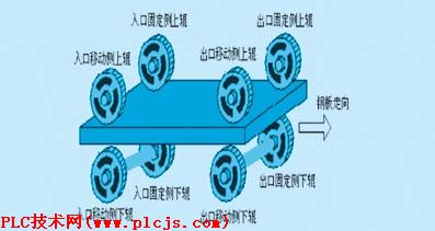

  滚切式双边剪夹送辊共有4组,每组2台,共8台,分别布置在双边剪的入口端和出口端的移动侧和固定侧,分别称作入口固定侧(上/下辊)、入口移动侧(上/下辊)、出口固定侧(上/下辊)、出口移动侧(上/下辊)。每侧的下夹送辊用同步轴联结。四对夹送辊根据钢板送进的要求,会不断地调整转速、上抬/下压等动作,是双边剪机组传动的主要部分,也是改造项目中的主要控制对象。夹送辊的空间位置图如图1所示。
图1     夹送辊的空间位置图

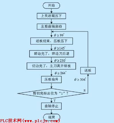

  双边剪控制系统的工艺和作业流程主要由夹送辊机组和剪刀机组通过一系列配合严密并相互协调的动作来实现。按照工艺要求,系统有三种剪切速度:24次/分、18次/分和12次/分,三种步长选择:1100mm、1200mm以及1300mm。剪切钢板时,需根据板厚和板长选择不同的剪切步长和剪切速度,并必须根据实际检测的钢板位置对板头和板尾部分的剪切步长进行实时调节。为了简单地说明问题,以常用的剪切速度24次/分为例,对系统进行分析。剪切一刀的具体流程如图2所示。
图2     剪切钢板的工艺流程
  图2中θ为剪切过程中曲轴角度值。以上所有的工艺都是在曲轴转动一周(360°)内按控制逻辑完成。剪切速度为每分钟24次,即要在2.5s内完成上述步骤,其中送板时间约为1s。钢板的传送是由八台夹送辊共同完成的,分为入口夹送辊和出口夹送辊两组,每组的上辊可根据钢板在生产线上的位置上抬或下压。每个夹送辊由一台直流电机驱动,因此需要对八台夹送辊驱动电机进行同步控制。其它工艺过程均由原系统中的主控PLC控制。送板过程要在曲轴转动一周内与其他设备动作严密配合,就应该满足送板及时、停止快速,且能够在规定的时间内送板到位。因此系统必需要保证各种测控信号和八台驱动电机的控制信号能够实时被传送。针对这样一个实时性要求高、且多个控制对象分散的系统,一个有效的解决方案是采用PROFIBUS-DP构成现场总线控制系统。
