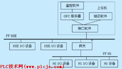

  本系统包括两个部分:FF现场总线部分和现场控制模型部分,如图1。FF现场总线包括低速现场总线H1和高速现场总线HSE。低速现场总线H1的速率为31.25kbps,可用于温度、液位及流量等控制场合,信号类型为电压信号;高速现场总线HSE的速率为100Mbps,一般用于高级控制、远程输入/输出和高速工厂自动化等场合。现场控制模型可以利用实验室的原有设备,从而节约了投资。原有的模拟仪表可以通过电流信号到现场总线信号变送器转接到现场总线。
图1     系统软件运行关系
  以单回路液位控制为例,上位机中软件的运行情况:
  (1) HSE Init接口软件, 选择H1网段,HSE接口程序可以与以太网段内的HSE设备,以及LD设备下的H1网段设备进行交互,向组态等上层软件提供数据访问接口;

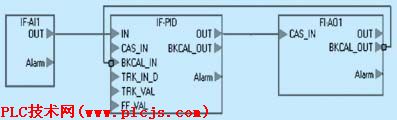

  (2) 运行组态程序FF-Configurator组态软件,刷新网段获取系统的现场设备列表和功能块列表,刷新网段后,建立应用完成功能块组态,功能块间的连线表示通过现场总线通信的信号连接,如图2所示;
  (3) FF H1和FF HSE OPC服务器, 每秒钟刷新一次,实现设备的实时数据和历史数据共享以及报警等功能;
  (4) 设计SiaView监控软件,新建一个工程,在对象中选择PID拖到视图中,与OPC连接后经过编辑可得到一个PID功能块操作面板。

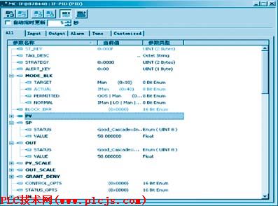

  从组态软件的工程窗口的设备中选择IF-AI1功能块、IF-PID功能块和FI-AO1功能块拖拽到应用视图中连接配置成一个PID控制回路,见图2。将功能块连接,建立功能块之间的联系,使功能块之间能够进行参数值的传递并需下载组态信息到现场设备。要使液位控制回路正确运行需要修改功能块的参数值,双击IF-PID功能块,打开块的参数窗口,将IF-PID中MODE_BLK项下的TARGET参数修改成AUTO模式,读取功能块参数,从而实现单回路的液位控制自动正常的运行。如果想要实现将先进控制算法应用到FF现场总线系统的方案,只需将IF-PID中MODE_BLK项下的TARGET参数修改成MAN模式,具体设置如图3所示,然后通过OPC技术实现过程变量和控制变量的通讯。
图 2     应用窗口中配置的PID组态策略
图3     实现先进控制算法时的IF-PID功能块参数表
