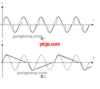

SCR晶闸管移相式软起动,是通过串联在三相交流电源与电动机之间的晶闸管的截止、可控导通把正弦交流电的波形切去一部分,把剩下的一部分波形脉冲加到异步电机定子绕组上,如图一,企图降压起动异步电动机,限制异步电机的起动电流。
但是非正弦的交流脉冲作用异步电机时,功率因数急剧下降,电磁转矩急剧减小,电机无力起动,最终在导通角180度电压380V时才直接起动,并未达到软起动的目的。但其电子数字控制模式非常好。

根据分频离散控制原理,设想通过串联在三相交流电源与电动机之间的SCR晶闸管的截止、可控导通来实现“用交流电一个周的正半周和交流电的下一个周的负半周”叠加为一个“启动交流电”的周波。这个“启动交流电”的频率恰为工频的三分之一即17HZ,频率降2/3,电压降2/3,改变电机启动转差性能,降低启动电流,增强启动转矩。
反向并联的两个SCR晶闸管一个在工频交流电一个周期的正半周过零导通;另一个在工频交流电下一个周期的负半周过零导通。两个SCR晶闸管均采用过零换流触发控制方式,简单易行。同步触发方式可用工频本身产生的自动同步触发脉冲方式。
用这个“启动交流电”加到异步电机绕组上,每二个工频交流周期内电机电磁转矩是工作10ms、间歇20ms、再工作10ms,属脉动式、间歇式,电磁转矩不连续!
在间歇的20ms期间内如果电机绕组端还保持有电压、电流,那末启动转矩就连续了。谁来承担此任务呢?我们大家都知道半波整流电容滤波,可使输出半波脉动电压连续平滑起来。好!我们用电容器来实现“启动交流电”的离散连续平滑,即用电容充放电来延长弥补离散区间,实现离散转矩连续平滑控制。
可是,不论SCR晶闸管可控整流电路,还是SCR晶闸管可控交流电路,都是属移相控制方式,其后边是禁忌接滤波电容器的。而二极管整流电路后边可紧跟电容滤波电路。
在分频离散控制的“启动交流电”里,SCR晶闸管过零触发,为180度半波导通,并非移相控制方式,与二极管半波整流电路的二极管工作状态相同;类比二极管半波整流电路用电容滤波的作用来实现“启动交流电”的连续平滑是可行的,如图二。
