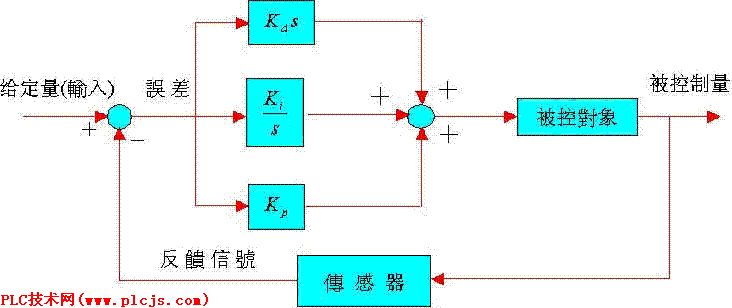

闭环控制系统(closed-loop control system)的特点是系统被控对象的输出(被控制量)会反送回来影响控制器的输出,形成一个或多个闭环。闭环控制系统有正反馈和负反馈,若反馈信号与系统给定值信号相反,则称为负反馈( Negative Feedback),若极性相同,则称为正反馈,一般闭环控制系统均采用负反馈,又称负反馈控制系统。图1给出一个闭环控制系统(负反馈)的结构图。

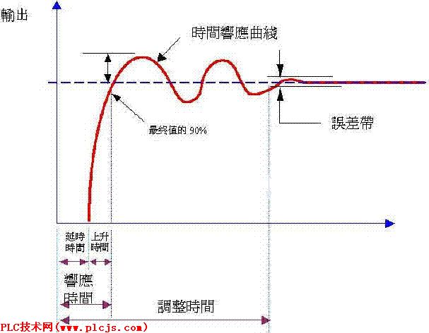

图3表示的是一个系统的阶跃响应(step response) 。
阶跃响应是指将一个阶跃输入(Step function)加到系统上时系统的输出﹐图中红线所示。稳态误差是指系统的响应进入稳态后﹐系统的期望输出与实际输出之差。
控制系统的性能指针可以用稳、准、快三个字来描述。稳是指系统的稳定性(stability),一个系统要能正常工作,首先必须是稳定的,从阶跃响应上看应该是收敛的﹔准是指控制系统的准确性、控制精度,通常用稳态误差来(Steady-state error)描述,它表示系统输出稳态值与期望值之差﹔快是指控制系统响应的快速性,通常用上升时间来定量描述。

图1
PID控制器就是根据系统的误差利用比例积分微分计算出控制量,图1中给出了一个PID控制的结构图,控制器输出和控制器输入(误差)之间的关系在时域中可用公式表示如下:
公式中e(t)表示误差、控制器的输入,u(t)是控制器的输出,Kp为比例系数,Td积分时间常数,Ti为微分时间常数。式又可表示为:
公式中U(s)和E(s)分别为u(t)和e(t)的拉氏变换, ,
Kp、Ki、Kd分别为控制器的比例、积分、微分系数。
