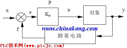

1、比例调节器
比例调节器是最简单的一种控制系统器结构,如图1
图1 比例调节器
图1中,x为给定值;y为输出值;e为偏差;e=x-f;u为控制量
其中u0为控制常量(e=0的控制作用)。Kp为比例系数,它决定控制作用的强弱,有偏差才有控制作用u。只有e变化,u才变化。
比例调节器的特点是简单、快速。缺点是对具有自平衡性的控制对象有静差,另一个缺点是对有滞后(惯性)的系统,可能产生震荡。动态特性也差。

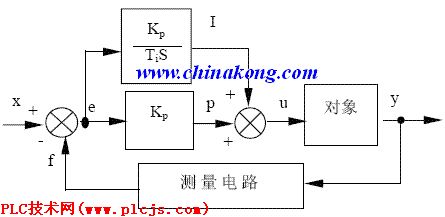

2、比例积分调节器(PI)
比例调节器具有静差,为了解决此问题,可引入积分环节。如图2
图2 比例积分调节器
它的控制输出:
Ti微积分常数。Ti越大,积分作用越弱。传递函数为:
当e固定时,积分环节有累加e的作用,使u越来越大,可减小静差。即使当e比较小,过一段时间(由Ti决定)u仍将增大,使系统输出增大到所要求得值。积分控制可提高系统的抗干扰能力,减小静差。适用于有自平衡性的系统,但它有滞后现象,使系统响应速度变慢。超调量变大,也可能产生振荡。

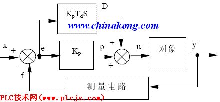

3、比例微分调节器(PD)
在比例调节器的基础上增加微分(Difference)环节,可减小超调,使系统趋于稳定。 如图3
图3 比例微分调节器
它的控制输出:
Td为微分常数;Td越大,微分作用越强。
传递函数为:
500)this.width=500>
比例微分调节器对误差的任何变化,都产生一个控制作用ud,阻止误差的变化。e变化越快,ud越大,输出校正量也越大。它有助于减少超调,克服震荡,使系统趋于稳定。同时,加快系统的响应速度,见效调整时间,从而改善了系统的动态特性。它的缺点是抗干扰能力变差。

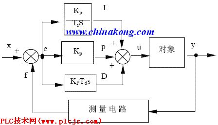

4、PID调节器
PID调节器包含有比例器、积分器、微分器。
积分器能消除静差,提高精度,但使系统的响应速度变慢,稳定性变坏。微分器能增加稳定性,加快响应速度。比例器为基本环节。PID调节器如图4。
图4 PID调节器
三者和用选择适当的参数,可实现稳定的控制。PID调节器的控制输出为:
传递函数为:

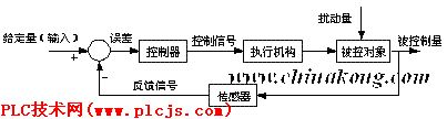

1、控制系统的结构
一个控制系统包括控制器﹑传感器﹑变送器﹑执行机构﹑输入输出接口,见图1。控制器的输出经过输出接口、执行机构﹐加到被控系统上﹔控制系统的被控量﹐经过传感器﹐变送器﹐通过输入接口送到控制器。不同的控制系统﹐其传感器﹑变送器﹑执行机构是不一样的。比如一个电加热炉控制系统﹐被控制量是温度﹐传感器是温度传感器。压力控制系统要采用压力传感器。
图1
2、开环控制系统
开环控制系统(open-loop control system)是指被控对象的输出(被控制量)对控制器(controller)的输出没有影响,如图2所示。在这种控制系统中,不依赖将被控量反送回来以形成任何死循环回路。开环控制系统的例子很多,比如:汽车引擎的空转速率控制系统﹔一般的洗衣机,它的洗衣时间完全由人为操作来判断与估计。
图2
图中扰动量是指系统的干扰(disturbance),给定量是指系统的参考输入(reference input),被控制量是指被控对象的输出,控制信号是指控制器的输出。
