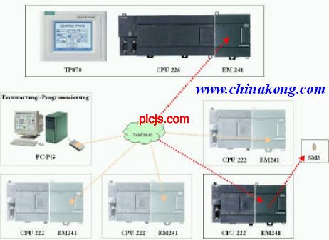

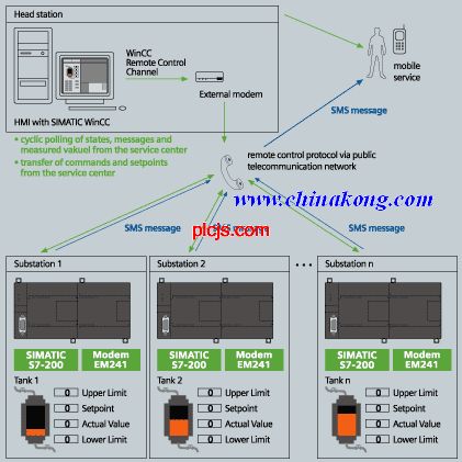

3、集成如下解决方案

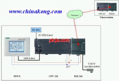

通过Micro/WIN V3.2进行远程服务,用于程序修改或远程维护。

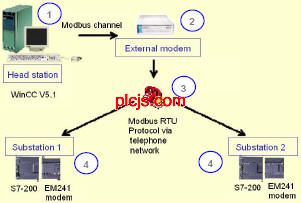

通过Modbus主/从协议来进行CPU-to-PC的通信。
报警或事件驱动发送手机短消息或寻呼机信息。
通过电话线,Modbus或PPI协议来进行CPU-to-CPU的数据传送。

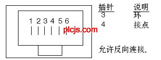

| 物理连接 |
RJ11(6位置,4线) |

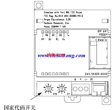

五、调制解调器模块EM241 Modem安装使用
RJ11插口

EM 241所支持的国家代码
调制解调器模块EM241 Modem安装步骤:
1、将EM 241压进DIN导轨中,并将I/O带状电缆插入CPU。
2、连接来自S7-200 PLC CPU电源或外部电源的24VDC,并将接地端子连接到系统地线。
3、将电话线插入到RJ11插孔中。
4、按照表设置国家代码开关。在接通CPU的电源之前,必须对该开关进行设置,以便读取正确的国家代码。
5、接通CPU的电源。绿色MG(模块正常)灯应点亮。EM 241即可进行通讯。

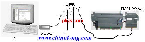

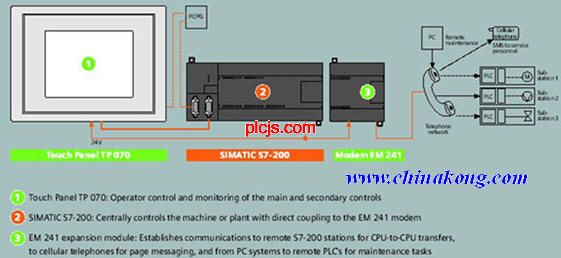

六、调制解调器模块EM241 Modem模块系统简单范例
