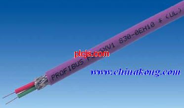

附件 网络电缆
用于Profibus-DP和MPI网络连接电缆 6XV1 830-0EN20(20m)
6XV1 830-0EN50(50m)
6XV1 830-0ET10(100m)
6XV1 830-0ET20(200m)
6XV1 830-0ET50(500m)

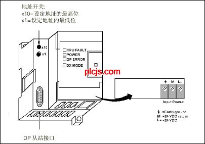

4、模块特性
站地址设定 0~99 (由旋转开关设定)
每个段最多站数 32
每个网络最多站数 126,最大到99个EM 277站
MPI连接 总共6个,其中2个预留(1个为PG,1个为OP)
模块电源 24VDC,(电压范围:20.4~28.8VDC),工作电流:150mA

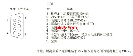

四、EM 277 PROFIBUS-DP从站模块接线示意图
RS-485总线连接器
网络电缆
五、模块面板指示灯状态表
灯
灭
红灯亮
红灯闪烁
绿灯亮
CPU故障 模块完好 内部模块故障 - -
电源 无24VDC电源 - - 24V DC接通
DP错误 没有错误 处于非数据交换模式 参数/组态错误 -
DX模式 不处于数据交换模式 - - 处于数据交换模式

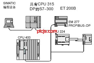

六、使用EM 277将S7-200 CPU作为DP从站连接到网络
通过EM 277 PROFIBUS-DP扩展从站模块,可将S7-200 CPU连接到PROFIBUS-DP网络。EM 277经过串行I/O总线连接到S7-200 CPU。PROFIBUS网络经过其DP通信端口,连接到EM 277 PROFIBUS-DP模块。这个端口可运行于9600波特和12M波特之间的任何PROFIBUS波特率。
作为DP从站,EM 277模块接受从主站来的多种不同的I/O配置,向主站发送和接收不同数量的数据。这种特性使用户能修改所传输的数据量,以满足实际应用的需要。
与许多DP站不同的是,EM 277模块不仅仅是传输I/O数据。EM 277能读写S7-200 CPU中定义的变量数据块。这样,使用户能与主站交换任何类型的数据。首先将数据移到S7-200 CPU中的变量存储器,就可将输入、计数值、定时器值或其它计算值传送到主站。类似地,从主站来的数据存储在S7-200 CPU中的变量存储器内,并可移到其它数据区。EM 277 PROFIBUS-DP模块的DP端口可连接到网络上的一个DP主站上,但仍能作为一个MPI从站与同一网络上如SIMATIC编程器或S7-300/S7-400 CPU等其它主站进行通信。
如图表示有一个CPU 224和一个EM 277 PROFIBUS-DP模拟的PROFIBUS网络。在种场合,CPU-315-2是DP主站,并且已通过一个带有STEP 7编程软件的SIMATIC编程器进行组态。CPU 224是CPU 315-2所拥有的一个DP从站,ET 200 I/O模块也是CPU 315-2的从站。S7-400 CPU连接到PROFIBUS网络,并且藉助于S7-400 CPU用户程序中的XGET指令,可从CPU 224读取数据。
