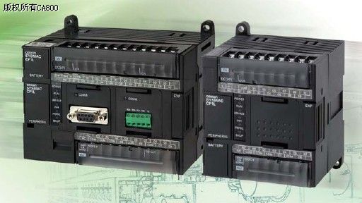

SYSMAC CP1L系列多功能一体型小型PLC
  CP1L本体有14点、20点、30点和40点四种规格,可根据不同需求进行选择,其开关量的扩展也达到了最多160点;程序容量最大10k步,数据容量最大为32k字。即使是14点的小点数CPU上也内置有USB端口,从简单的顺序控制,到脉冲功能和串行端口等应用功能,都是和CP1H一脉相承。CP1L的CPU单元搭载了2轴100kHz的脉冲输出功能,可在高精度定位上发挥无穷威力;搭载的4轴100kHz(单相)或2轴50kHz(相位差)的高速计数器功能则在纺织机械等主轴控制和建材制造机械、石材切割机等搬运定位上大有用武之地;CP1L还突破性地加入了变频器定位功能,今后无须计算变频器的减速位置,也可对变频器进行快速、简单的定位操作!
  对于通信功能CP1L尤为重视,除标准装配USB端口外,还配有1~2个串行可选端口可以任意选择RS-232C、RS-422/485接口,与各种元器件连接,增强了亲和力。CP1L还加入了不少方便使用的功能,例如:为实现多台CP1L/CP1H(或CJ1M)之间的数据交换而加入的串行PLC链接功能;针对变频器速度控制加入的Modbus-RTU简易主站功能;可以对温度调节器进行简单编程的Smart FB(功能)程序库等。此外,CP1L还有丰富的扩展单元可供选择。这些优势使得CP1L更加适合中国用户的特定需求,为用户解决实际问题,也必将成为中国用户理想的选择!、
  面向OEM客户特别是纺织机械、包装机械、电子制造等厂商推出的CP1L,本身已是一款颇具竞争力的小型PLC,而配合欧姆龙的丰富的产品如人机界面、变频器、伺服驱动器、编码器、温控器等之后,更可体现欧姆龙的整体优势,从而实现欧姆龙“为客户提供整体解决方案”的销售方针。
