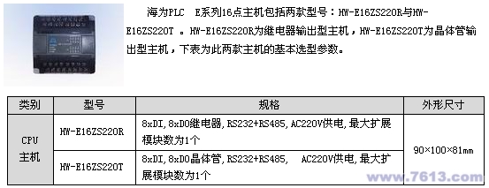

    海为公司为响应广大客户的要求,于2007年05月推出两款经济型PLC主机,本着避免资源的浪费及减少客户的投资成本的原则,经济型主机省去了高速脉冲输入及输出,最大扩展模块数为1个,适用于不用高速输入/出及控制点数较少的场合。
两款主机均有
1、开关量输入(DI):8点;8路可配置为对上下沿捕捉及中断功能。所有开关量输入支持信号滤波设定。
2、开关量输出(DO):8 点;所有开关量输出支持停电输出保持设定。
3、丰富的网络通讯功能:CPU主机内置2个通讯口,一个为RS232口,另一个为RS485口;每个通讯口都可以进行编程和联网,都可作为主站或从站。支持1:N、N:1、N:N联网方式,支持各种人机界面和组态软件,可与任何带通讯功能的第三方设备(如变频器、仪表、条码阅读器等)联网。
4、支持多种通讯协议:内置Modbus RTU/ASCII协议、自由通讯协议以及海为公司的HaiwellBus高速通讯协议。
5、支持硬件升级功能。
6、支持的PLC编程语言:LD(梯形图)、FBD(功能块图)、IL(指令表),符合IEC 61131-3规范。
7、程序容量:8K。
8、中断能力:共有中断68个。
9、支持立即刷新指令,便于完成对高精度、高实时性控制要求;
10、硬件扩展能力:可再扩展1个扩展模块。
11、特殊功能指令:PID手动/自动控制、阀门调节控制、上下限报警、范围变送、温度曲线控制等
12、自我诊断功能:自诊断存储器、扩展总线、用户程序完整性等,一旦发生故障,系统产生报警并停止运行,面板ERR灯常亮指示
13、其它重要性能:万年历(RTC)、支持浮点数运算指令等等。
