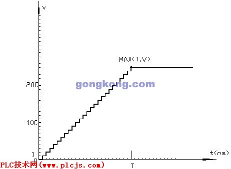

笔者经过实践,使用了一种既简单又准确的解决方案:首先根据受控对象的物理参数,确定机械加速的允许值,如加速度、单位时间流量变化率、单位时间压力(拉力、张力)变化率,然后算出加速时间(减速时间)或变化时间,假设该时间为T,运动物体的最高速度V,系统最大压力为P,最大流量为Q,所对应的模拟量输出为0~10V电压,PLC为15位,对应的PLC内部值为0~32767,即输出0V时,PLC内部值为0,输出10V时PLC内部值为32767,我们只要把输出值0~32767的变化上下限时间控制到等于T,就可实现匀加速控制,思路如下:
一.    选用PLC内部2个计时控制功能功能块TON,并使他们交替周期性工作,同时选用一个加法器;
二.    采用近似折线的取值方式,当2个计时器交替周期性工作时,加法器将一个常数C依次累加并送给PLC的输出。见下图:
三. 假设计时器1计时时间为t1;计时器2计时时间为t2,使得t1=t2,计时器1工作时,加法器加上1个常数C,计时器1时间到后,计时器2工作,计时器1停止,加法器停止,计时器2时间到后,计时器1工作,加法器工作再加上常数C=2C,计时器2停止。 后面3C、4C……依次类推,直到大于等于输入指令后,此项程序结束。
        从大往小变化时,只要把加法器改成减法器即可。
        在这里,只要将输出上限值时所对应的计时器t1的总数加到一起,就得到了加速时间T。
