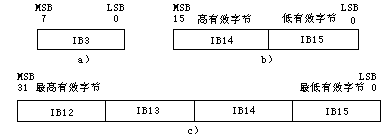

(1)“位”存取方式:位存储单元的地址由字节地址和位地址组成,如I3.2,其中的区域标识符“I”表示输入(Input),字节地址为3,位地址为2。如图:
这种存取方式称为“字节·位”寻址方式。
(2)“字节”存取方式:输入字节IB3(Byte)由I3.0~I3.7这8位组成。
(3)“字”存取方式:相邻的两个字节组成一个字,一个字中的两个字节的地址必须连续,且低位字节在一个字中应该是高8位,高位字节在一个字中应该是低8位。IW14表示由IB14和IB15组成的1个字,IW14中的I为区域标识符,W表示字(Word),14为起始字节的地址。IW14中的IB14应该是高8位,IB15应该是低8位。
(4)“双字”存取方式:相邻的四个字节表示一个双字,四个字节的地址必须连续。最低位字节在一个双字中应该是最高8位。ID12表示由IB12~IB15组成的双字,I为区域标识符,D表示存取双字(Double Word),12为起始字节的地址。ID12中的IB12应该是最高8位,IB15应该是最低8位。如图:
