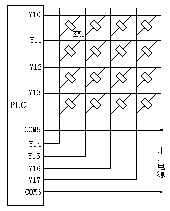

 1.矩阵输出
  图6-17中采用8个输出组成4×4矩阵,可接16个输出设备(负载)。要使某个负载接通工作,只要控制它所在的行与列对应的输出继电器接通即可,例如:要使负载KM1得电工作,必须控制Y0和Y4输出接通。
图6-17  矩阵输出
  应该特别注意:当只有某一行对应的输出继电器接通,各列对应的输出继电器才可任意接通,或者当只有某一列对应的输出继电器接通,各行对应的输出继电器才可任意接通,否则将会出现错误接通负载。因此,采用矩阵输出时,必须要将同一时间段接通的负载安排在同一行或同一列中,否则无法控制。

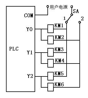

  2.分组输出
  当两组输出设备或负载不会同时工作,可通过外部转换开关或通过受PLC控制的电器触点进行切换,所以PLC的每个输出点可以控制两个不同时工作的负载。如图6-18所示,KM1、KM3、KM5与KM2、KM4、KM6两组不会同时接通,用转换开关SA进行切换。
