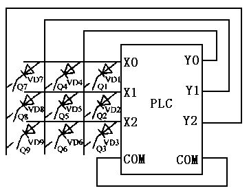

  2.矩阵输入
如图6-13所示为3×3矩阵输入电路,用PLC的三个输出点Y0、Y1、Y2和三个输入点X0、X1、X2来实现9个开关量输入设备的输入。图中,输出Y0、Y1、Y2的公共端COM与输入继电器的公共端COM连在一起。当Y0、Y1、Y2轮流导通,则输入端X0、X1、X2也轮流得到不同的三组输入设备的状态,即Y0接通时读入Q1、Q2、Q3的通断状态, Y1接通时读入Q4、Q5、Q6的通断状态,Y2接通时读入Q7、Q8、Q9的通断状态。
  当Y0接通时,如果Q1闭合,则电流从X0端流出,经过D1→Q1→Y0端,再经过Y0的触点,从输出公共端COM流出,最后流回输入COM端,从而使输入继电器X0接通。在梯形图程序中应该用Y0常开触点和X0常开触点的串联,来表示Q1提供的输入信号。
  图中二极管也是起切断寄生回路的作用。
                图6-13  矩阵输入
采用矩阵输入方法除了要按图6-12的硬件连接外,还必须编写对应的PLC程序。由于矩阵输入的信号是分时被读入PLC,所以读入的输入信号为一系列断续的脉冲信号,在使用时应注意这个问题。另外,应保证输入信号的宽度要大于Y0、Y1、Y2轮流导通一遍的时间,否则可能会丢失输入信号。

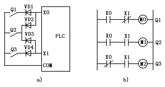

   3.组合输入
  对于不会同时接通的输入信号,可采用组合编码的方式输入。如图6-14a所示,三个输入信号Q1、Q2、Q3只要占用两个输入点,再通过如图6-14b所示程序的译码,又还原成与Q1、Q2、Q3对应的M0、M1、M2三个信号。采用这种方法应特别注意要保证各输入开关信号不会同时接通。
图6-14 组合输入
a)硬件连接图   b)梯形图程序
