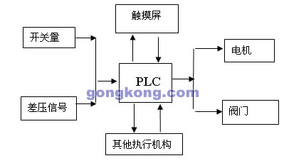

    鉴于以上情况,通过采用PLC(可编程控制器)控制系统,解决当前存在的问题。系统的工作原理框图如下:
    系统操作运行分别设有“远程自动”、“远程手动”、“就地手动”三种工作模式。“远程自动”模式为正常的主要运行方式,根据系统满足自动顺序运行的条件,在操作员站(控制室内的触摸屏)上操作完成整个除渣工艺流程。在自动顺序执行期间,出现任何故障或运行人员中断信号,都能使正在运行的程序中断并回到安全状态,使程序中断的故障或运行人员的指令都将在触摸屏上实时显示。当故障排除后,自动控制在确认无误后可再进行启动。系统有丰富的保护和故障界面供操作人员进行操作和分析。 “远程手动”模式为运行人员在触摸屏上点触每一个被控对象。远方控制操作有许可条件,以防止运行人员误动作。在远方手动模式下,系统提供了丰富帮助操作指导和反馈信息,指引操作人员的操作,以防止误操作。“就地手动”模式是运行人员通过就地控制箱操作被控对象,就地操作与远方程控操作之间有相互连锁。

    PLC采用的Siemens公司生产的S7-300系列,由于现场的PLC系统与控制室的上位机距离较远(800米左右),因此通讯系统需成对加装RS-485中继器,确保系统运行的稳定性。
  1.1 系统结构及硬件配置
    根据控制需求,CPU模块采用CPU314、数字量输入(DI)采用SM321模块,数字量输出(DO) 采用 SM322模块,模拟量输入(AI) 采用 SM331模块,模拟量输出(AO) 采用 SM332模块以及IM365等模块组成,IM365实现机架扩展,上位机采用Easyview公司MT510T真彩触摸屏进行显示和控制,整个干渣系统的工艺流程及测量参数、控制方式、顺序运行状况、控制对象状态等均能够清楚地显示在触摸屏上,当参数越限报警或控制对象故障或状态发生变化时,以不同的颜色进行显示,使操作人员能够一目了然地了解到系统的运行情况,并实时地根据工艺要求进行系统参数进行调整。
