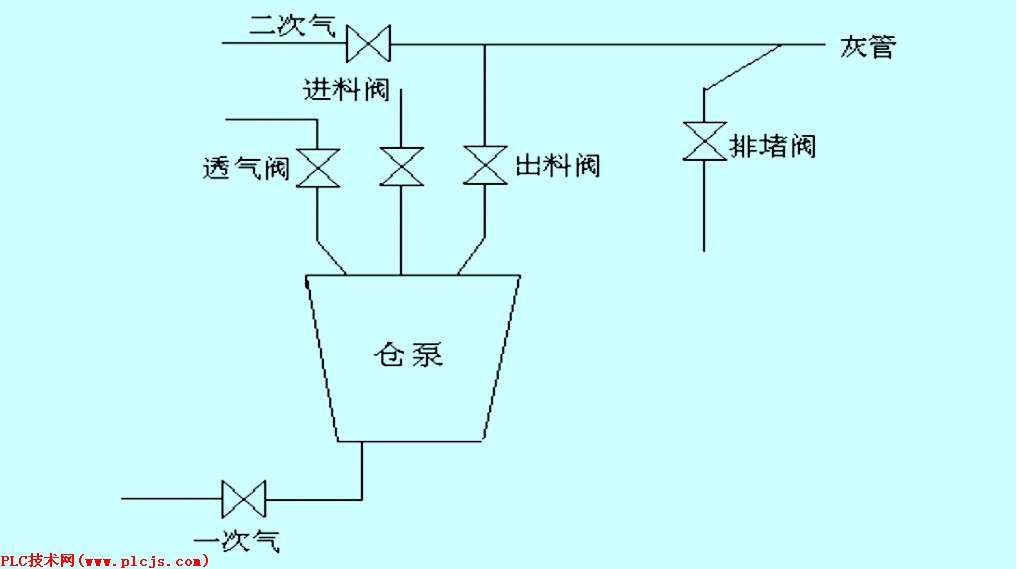

某热电厂共有八台锅炉,每台锅炉包括三个电场集尘装置,每个电场包括一组(两个)仓泵,每个仓泵附近配置一个就地控制箱,利用控制箱盘面上的手动开关,可以对现场阀门进行手动操作和现场调试。下面以单个仓泵为例来说明具体的工艺流程。
锅炉烟气中的灰尘通过电收尘收集后落入灰仓,灰仓下部安装有仓泵,灰经输灰管进入仓泵。在自动控制运行工况下,具体工艺流程为:仓泵内无灰时,打开透气阀→延时5s→开进料阀→延时5s→当仓泵进料量达到设定值(时间/重量/人工)时→料位信号到→关闭进料阀→延时5s→关闭透气阀→此时判断母管压力是否到位/判断灰管压力是否到位/判断在此系统中没有其它仓泵出灰,所有条件满足→打开出料阀→延时5s→打开一次气阀→延时5s→打开二次气阀1min后→检查灰管压力,当灰管压力低于设定值时→关闭一次气阀→延时20s后→关闭二次气阀→关闭出料阀完成一次出灰循环。
当发生出灰管路堵塞时,系统设置了排堵阀,通过负压反抽来疏通出灰管路。关闭一次气阀后,延时20s后关闭二次气阀。目的是保证出灰管路畅通,避免发生管路堵塞。每台仓泵的出灰系统如图1所示。

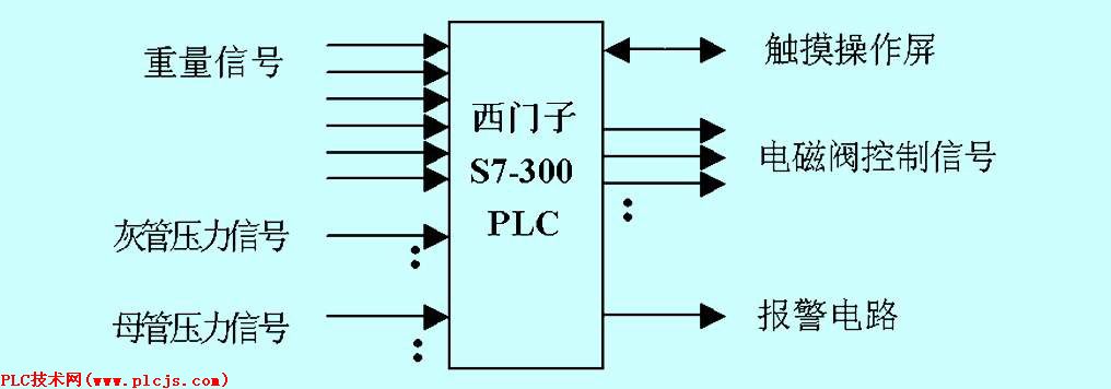

3  控制系统构成
本系统选用西门子公司的S7-300型可编程控制器和MT500型触摸屏人机界面。MT500型触摸屏直观生动地显示PLC、PC机上的数据信息。S7-300是模块化中型PLC系统,能满足中等性能要求的应用。该控制系统主要由主控制柜、现场控制箱、若干测量传感器和辅助电器(称重传感器、压力传感器、电磁阀等由生产厂家配套供给)等组成,具有仓泵运行远程自动、远程手动、现场手动三种控制方式,控制方式的转换由设置在主控制柜上的转换开关完成。开关切换至自动位置时,点击要使用的仓泵画面,可选择其中一种方式。
S7-300系列PLC作为西门子公司的新一代产品,具有以下特点:
(1) 功能强:极强的计算性能,完善的指令集,MPI接口和通过SIMATIC NET联网能力强;
(2) 快速:指令处理极其快速,功能强大的CPU只需0.3ms就可处理1024个二进制语句,在文字处理方面也同样表现出色;
(3) 通用:高性能模板和六种CPU适用任一场合,模块可扩至3个扩展机架,用户友好的WINDOWS STEP7编程;
(4) 全集成:全部模块化,运行可靠,操作方便,特别适合于比较恶劣的工况。本系统PLC由电源模块、模拟量输入模块、数字量输入模块、数字量输出模块和中央处理单元组成。控制系统组成框图如图2所示。
