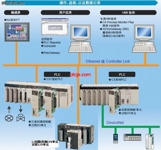

    欧姆龙PLC过程控制系统提供了从简单回路控制到先进过程控制的各种功能,将DCS功能内置于PLC中,使用梯形图(顺序表)、功能块的方法编程,支持NS触摸屏画面自动创建,支持组态软件OPC数据库自动导入,支持冗余,具有小型化、快速性、可扩展性、编程工程量小、可靠性高等特点。
    欧姆龙PLC过程控制系统的构成如下:

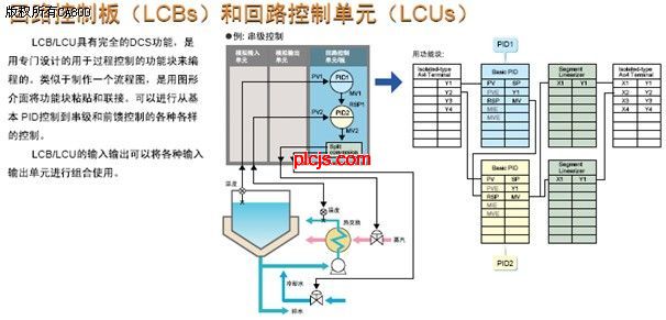

    回路控制板/单元、过程控制CPU单元、回路控制CPU单元本身不带输入、输出,必须和基本I/O单元、模拟量I/O单元、过程I/O单元、通讯单元等结合使用,可构成20个回路10ms~250个
回路0.5s(运算周期)的快速过程控制系统。(以上运算周期是按一般情况得出的,即一个回路由Ai4 端子+线性化功能块+基本PID+Ao4 端子构成。)
    NS触摸屏中有关过程控制的画面可用CX-One中的Face Plate Auto-Builder for NS自动生成,回路控制板/单元可用CX-One中的CX-Process Tool编程、过程I/O单元可用CX-One中的CX-Programmer设置。回路控制板/单元、过程I/O单元特点分别如下:

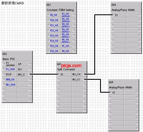

  加热冷却控制的功能块图如下:
  使用回路控制CPU单元,实现了精确的温度控制,改善了吹塑薄膜的质量。
