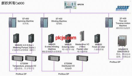

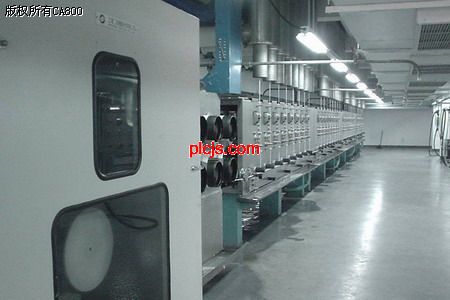

  该系列联合机的熔体输送装置之增压泵为变频传动;
  每位纺丝计量泵以及卷绕机的每个牵引辊和喂入轮均由同步电机单独传动,变频调速;
  盛丝筒往复由变频控制;
  联合机的电气均通过每个单元机的PLC程控器控制;
  变频器均设有计算机通讯接口;
  全机设计合理,结构紧凑运行可靠、稳定,操作维修方便;
