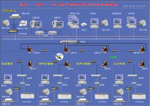

本工程地处青藏高原,沿线气候恶劣、环境艰苦,为确保该管道安全、平稳、高效、经济地运行,自动控制系统采用监控和数据采集系统(以下简称SCADA系统),对管道全线的运行情况进行集中监视和生产运营管理。涩宁兰工程SCADA系统的中心部分为计算机数据采集、处理系统,通过VSAT(主通讯信道)和Modem拨号(备用通讯信道)实现与PLC通讯,将过程变量实时采集到中心的实时数据库,以列表、趋势和动态控制流程图的形式将工艺过程以直观、丰富的形式显示出来,并提供各种数据记录和分析工具,为操作员分析工艺运行情况、预测工艺运行趋势和诊断整条管道安全运行的隐患作出直观分析。站控系统使用代表罗克韦尔自动化最新控制系统技术的ControlLogix系统作为核心控制器,采集管道的温度、压力、调节阀位和重要的计量结果和参数等,并接受中心和站场的控制命令,对阀和流程进行控制。采用ControlLogix系统使控制系统实现了控制器、控制网络的热备冗余,同时还通过通讯模板实现与其他系统的通讯。整个SCADA系统的配置祥见下图:
SCADA系统配置图

(一)、CPU的双机、双电源和双机架的冗余:
ControlLogix的硬件直接支持CPU的双机冗余,而不用像以前那样还需要用户编程实现冗余切换。这样,用户只需要安装好硬件和连线,然后用软件简单组态一下,就可以实现CPU的冗余热备。如右图所示,两个CPU分别放在机架A和机架B里面,同时挂在ControlNet网上,两块冗余模板间通过光缆连接。这样,在两块CPU同步后,主CPU和备CPU之间通过冗余模板进行数据和程序的同步。当主CPU出现故障时,对现场的控制自动转到备用CPU,同时备CPU转为主CPU。故障CPU则可以停电检修,而不会影响对现场设备的控制,检修完成后,更可以自动实现与当前主CPU的程序和数据的同步,大大提高了系统的可靠性。经过时间的检验,涩宁兰工程SCADA系统的CPU冗余已经非常成功的得以使用。
