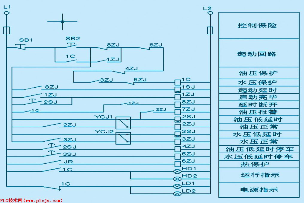

原有系统控制回路如图1所示。如通过图1分析可知其工作原理。空压机启动时按下起动按钮SB2,油压水压正常启动回路导通,1C交流接触器闭合,交流接触器闭锁,电动机启动,20s钟后1SJ动作,1ZJ闭合投入热保护系统,实现正常运行,如果起动时油压水压不正常则无法起动;系统正常运行过程中如果发生热保护动作、油压、水压保护动作则产生跳闸动作。同时也可是看出系统采用的是常规继电连锁系统,系统机构较为复杂。
图1 原有系统控制回路

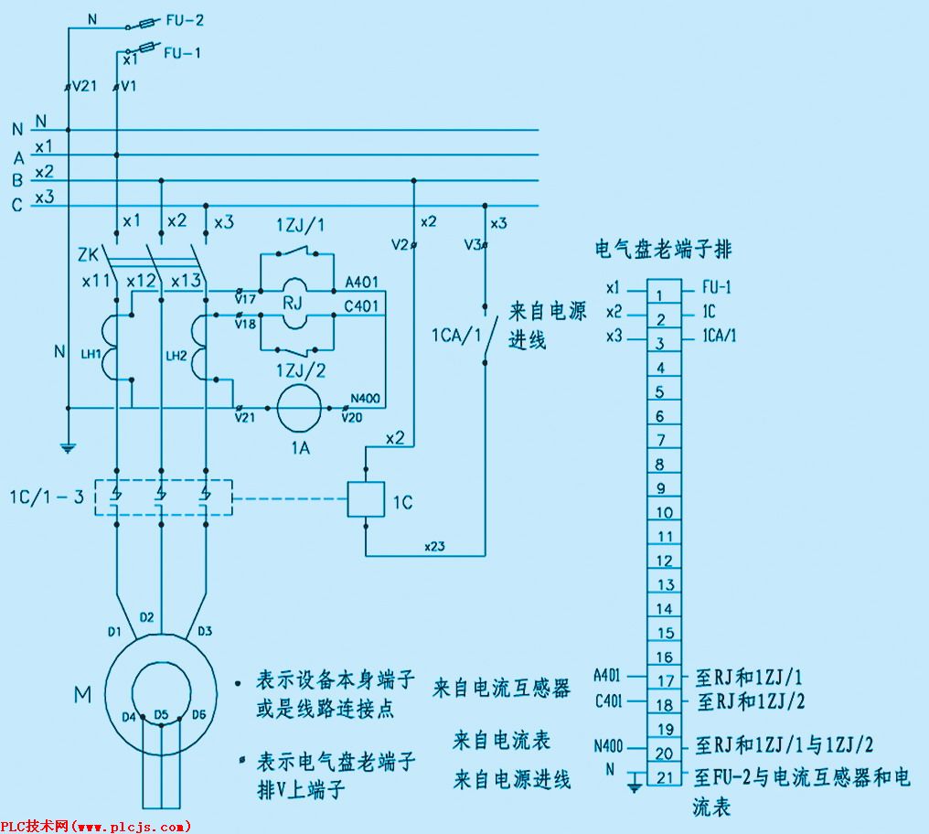

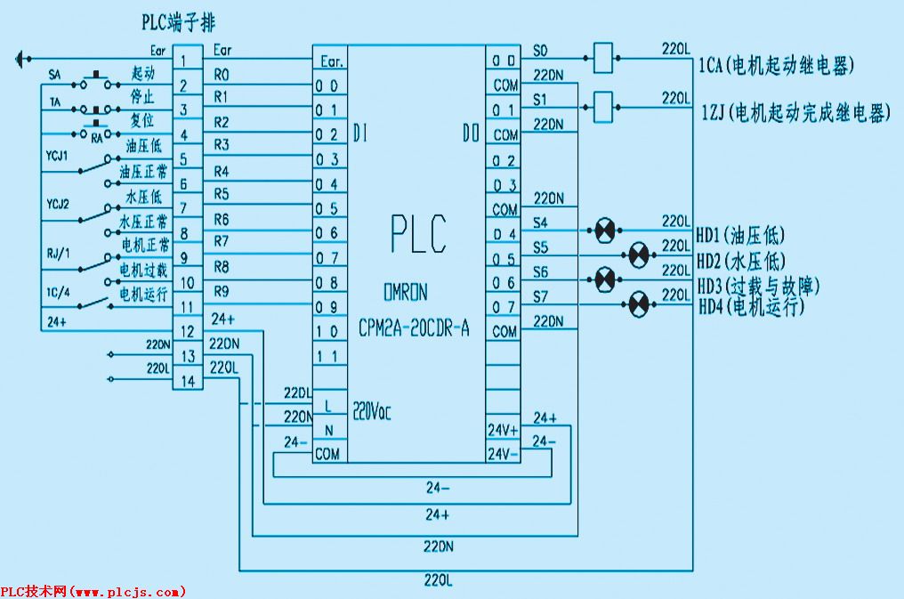

改造后系统主回路原理参见图2所示。改造后系统控制回路原理参见图3所示。
图2 改造后系统主回路原理
图3 改造后系统控制回路原理

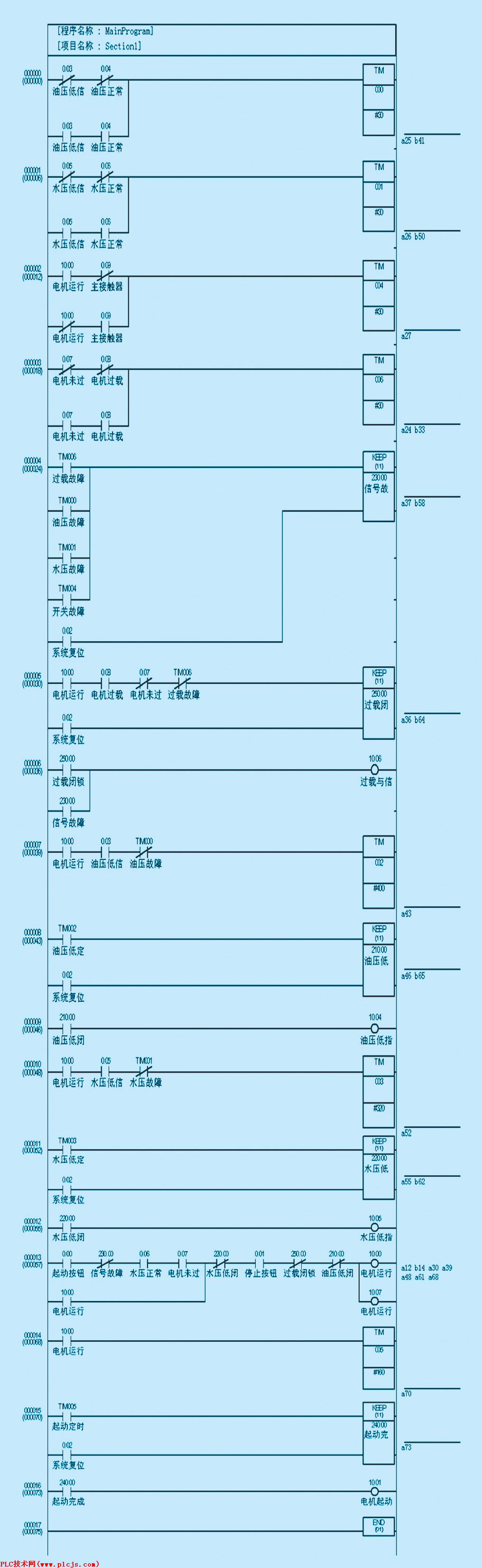

3.2 PLC梯形图
如图4所示。
图4 改造后系统的PLC梯形图

系统改造后的优点:系统采用高可靠性PLC(可编程序控制器)内部软逻辑功能,极大的简化了空压机控制回路外部接线,外部线路清晰明了,此外PLC支持在线编辑功能,方便现场实现调试;增加了故障指示功能和故障闭锁功能,便于空压机故障的查找和处理,极大地缩短了系统恢复时间,即使非电气专业人员也可以根据故障显示知道故障所在,及时检查和处理从而极大得提高了系统的可靠性;系统程序设计中采用相互闭锁接点故障检测设计,避免主交流接触器、热继电器、水压仪表、油压仪表出现接点故障;在满足工艺要求的基础上程序设计语句实用、简练、功能清晰明了。
本系统在2005年初投入使用至今,工作稳定可靠,故障显示清晰,使检修维护工作有的放矢,极大得缩短了系统恢复时间,降低了工作人员劳动强度,取得了良好的经济和社会效益。
