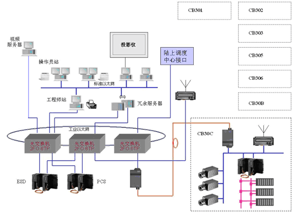

   1. 胜利油田埕岛CB30A中心平台SCADA系统由中心平台站控系统和所属井组平台(一期7座,将来扩展到20座)远程控制站(简称RTU)组成,完成CB30A中心平台和所属井组平台的生产监视及控制,并将数据通过扩频微波系统传往原有的陆地中心站。CB30A中心平台和所属井组平台采用主、备数据通信方案,主、备数据通信自动切换,主数据通信采用海底光缆(光缆与动力电缆在同一根电缆内),备数据通信采用数传电台。系统结构为“两级控制、三级网络”,两级控制即井组平台遥测遥控和中心平台控制,三级网络指的是自动化系统网络结构延伸到海洋石油开发公司和管理局综合信息网。中心平台为有人值守站,井组平台为无人值守站。将SCADA系统和工业数字电视监视系统融为一个监控系统,实现CB30A中心平台和所属井组平台的工业电视监视;在SCADA系统操作控制时,电视监视到相应部位,达到操作直观方便;同时,电视监视井组平台安全运行和防止人为的破坏及盗窃。
   2. 埕岛油田CB30A中心平台SCADA系统总体结构如下:

   CB30A中心平台站控系统由过程控制系统(简称PCS)、紧急关断系统(ESD)和火气监控系统(F&G)三部分组成,负责中心平台自身的生产管理和过程控制。
   (1)过程控制系统(简称PCS)
   过程控制系统(简称PCS)完成中心平台原油处理系统、辅助系统等工艺过程的测量和控制,保障工艺系统可靠、平稳的运行,实现工艺系统参数的显示、数据处理、报警和数据归档。
   (2)紧急关断系统(ESD)
   紧急关断系统(ESD)完成工艺系统的紧急关断,保障生产和生活的安全,紧急关断分为四级。
   · 一级关断:全站关断。在重大事故发生时,手动启动该级关断,该级关断全站所有工艺、公共设施,以确保操作人员及设施的安全。一级关断信号启动广播系统。
   · 二级关断:火气关断。火灾发生时,手动关断生产系统,仪表风系统不关断,二级关断信号启动广播系统。为了减少火灾造成的损失,火气关断为泄压关断。
   · 三级关断:工艺系统关断。工艺系统故障时,手动关断生产系统,,三级关断信号启动广播系统。为了关断后利于生产恢复,工艺系统关断为不泄压关断。
   · 四级关断:单元联锁关断。由单元故障引起的关断,该级关断仅关断故障单元,其它系统不受影响。
   (3)火气监控系统(F&G)
   火气监控系统(F&G)由现场探测设备和中控室火气控制柜组成,现场火气探测设备探测到可燃气体泄漏或火灾时,发出信号给火气监控系统,以声光形式报警,提示操作人员确认火情,启动全厂报警和消防系统,完成有关的紧急关断。
   2. 井组平台远程控制站(简称RTU)
   CB30A中心平台所属井组平台为:已建的CB302、CB303单井平台,新建CB30B、CB306井组平台,二期工程待建的CB30C井组平台、CB305井组平台和CB301单井平台,以及充分考虑将来的扩建,扩展容量预计达20座井组平台。井组平台由远程控制站完成采油平台的数据采集、处理、判断、控制、关断, 并将数据通过光缆信道传往CB30A中心平台SCADA系统, 同时接收CB30A中心平台SCADA系统发来的控制命令, 实现井组平台的遥测遥控。
   3. 工业数字电视监视系统
   CB30A中心平台和所属井组平台工艺装置区、井口及无人值班的操作间和设备间设置工业数字电视监视系统。
    4. 数据通信系统
   CB30A中心平台和所属井组平台采用主、备数据通信方案,主、备数据通信自动切换,主数据通信采用8芯海底光缆(光缆与动力电缆在同一根电缆内),备数据通信采用数传电台。其中,单井平台仅采用数传电台数据通信。海底光缆完成SCADA系统冗余主数据通信、工业数字电视监视系统冗余主数据通信、电力自动化冗余主数据通信。
