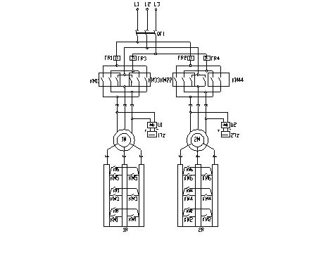

 在桥式起重机电路中,故障发生比较多的是抓斗提升、张合部分的控制电路,抓斗提升、张合主电路如下:
 原控制电路如下:
 图中,KM11、KM33、KM22、KM44分别是控制抓斗提升、张合的主接触器,KM1~KM6是切除电阻的接触器,KT1~KT6是时间继电器,时间继电器的作用是分级延时接触启动电阻,由于动作频繁所以故障频发。我们通过分析可以看出:1) 由于时间继电器的型号是JT3-11/1-110V,因此工作回路是一个半波整流降压回路,要使JT3-11/1正常工作,该回路中的二极管、降压电阻、接触器辅助接点均应可靠工作;2)JT3-11/1型号的时间继电器的辅助接点导致电气故障经常发生的一个主要点,如机构故障、接点接触不良故障,检修起来非常烦琐;3)JT3-11/1的线圈本身也经常出现短路和断路故障;另外,在这部分控制电路中,切除电阻的接触器和时间继电器辅助触点相互控制,互为因果,电路比较复杂。我们通过以上分析可以看出:无论哪一点出问题,都会导致抓斗电动机直接起动,使电机的起动转矩大大下降,如果发现不及时,极易烧坏电机。

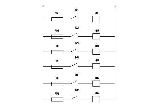

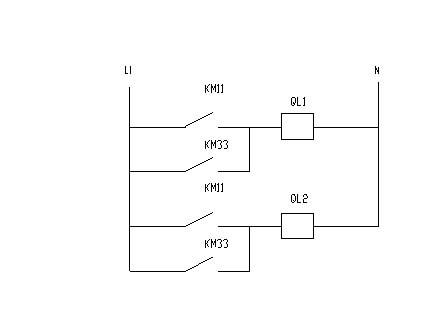

 施耐德公司生产的Modicon TSX Neza PLC功能比较丰富,容易使用且工作可靠,CPU单元具有12点输入和8点输出的20点I/O的基本结构,可根据需要最多连接3个扩展模块扩展至80个I/O点。根据原电路要求,我们用两个Modicon TSX Neza PLC更换了六个时间继电器,用PLC的输出节点对KM1~KM6接触器进行控制。改造后的原理图如下:
 图一Modicon TSX Neza PLC的电源回路:
 图二Modicon TSX Neza PLC的输出回路:
 由于Modicon TSX Neza PLC一接通电源就运行其中的程序,因此通过抓斗主接触器来控制Neza PLC是否运行。我们对Neza PLC进行了编程,使其输出节点依据设定的延时时间依次导通,达到原电路的动作要求。考虑到Neza PLC的安全运行,我们实测了接触器(CJ12-100)线圈的实际工作电流是0.7A,为了防止线圈烧毁而损坏继电器的输出接点,该接点的额定电流是2A,在输出回路中串联了一个2A的保险管,保障该回路的接点不致被损坏。
