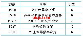

每个变频器的从站地址可在工控机上由软件设定,PPO类型的选择和具体运用有关,如果需要读写MM420参数,则需4PKW区,如果除设定值和控制字以外,还需传送其他数据,则要选择4PZD。本例选1型,地址分配为4PKW+2PZD(512~523)。变频器参数的设置如表1所示。
表1  变频器参数设置

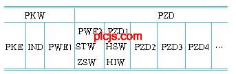

3  MM420变频器的数据区结构
  如表2所示,变频器的通讯区分为两个区域,即PKW区(参数识别ID-数值区)和PZD区(过程数据)。
表2  变频器的数据区结构
  PKW区说明参数识别ID-数值(PKW)接口的处理方式。PKW接口并非物理意义上的接口,而是一种机理,这一机理确定了参数在两个通讯伙伴之间(例如控制装置与变频器)的传输方式,通过PKW区可以读写变频器的参数值从而改变变频器的工作状态。通讯报文的PZD区是为控制和监测变频器而设计的,其数据根据传送方向不同而不同。当数据由主站传向变频器时,PZD区由控制字(STW)和频率设定值(HSW)构成,当数据由变频器传向主站时,PZD区返回变频器的状态字(ZSW)和实际速度值(HIW)。PKW和PZD共有5种结构形式,即PPO1,PPO2,PP3,PPO4,PPO5,在系统组态时要对PPO进行选择,每一种类型的结构形式如下所示:
  PPO1:4PKW+2PZD(共6个字);
  PPO2:4PKW+6PZD(共10个字);
  PPO3:2PZD(共2个字);
  PPO4:6PZD(共6个字);
  PPO5:4PKW+10PZD(共14个字)。
