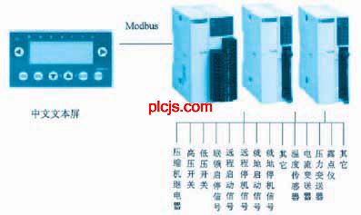

  组合式压缩空气后处理设备的控制系统以Twido PLC为核心,通过采集各传感器信号,使用一定的工艺算法编定程序,对执行机构进行控制。使用两个模拟量模块对温度和压力进行显示和控制减少了一个温控器和压力开关(传统用法),降低了成本并且使得整个控制系统变得更加灵活,操作更加简单。控制系统主要由模块化主机TWDLMDA20RT、模拟量扩展TWDALM3LT和TWDAMI2HT、文本显示屏XBTN400(配通讯电缆)组成。控制系统组成简图如图1所示。
图1  控制系统组成

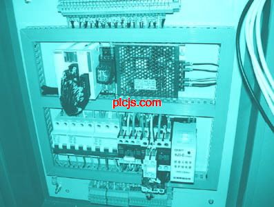

  Twido PLC结构小巧、紧凑,节省了控制柜的安装空间,这使得整个控制的布局更加紧凑。其温度模块TWDALM3LT可直接接入PT100或K、J和T热电偶温度信号,在编程软件的模块设置中可选择温度信号输入值的单位为摄氏度或华氏度,这给编程带来了帮助,不需要对输入值再进行转换计算。控制柜布局图2所示。
图2  控制柜布局
