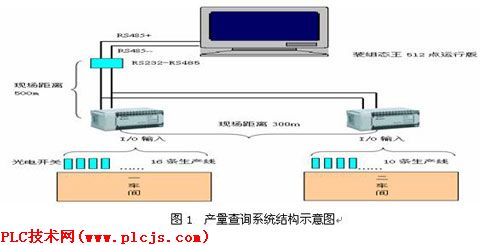

    上海佳泰塑胶有限公司是生产手术专用手套、医用手套、科研手套及各种PVC手套的专业公司,年产值在0.5到1亿元人民币,产品基本上都是出口外销。全厂有两个生产车间共26条生产线,整个工厂的所有生产线由工厂产量监控查询系统实施实时监控,对每一条生产线的产量数据进行实时存储,将PLC中掉电保持区的数据读到监控系统自定义的相应变量当中去,每分钟通过标准的SQL语言对数据进行存储(每分钟向SQLSERVER数据库中存储26条生产线的产量数据,即26条生产线的当前产量),用户可以通过日期、时间、时间段、车间、生产线等查询任何车间、任意一条生产线的产量,能对车间、生产线的月产量进行统计,并在查询出满足条件的记录后,将结果通过报表显示,按规定报表格式将结果进行存储和打印。以下是对相关技术问题的简略讨论。
    2、系统结构与功能
    工厂产量监控查询系统的结构示意图如图1所示。
060718td3
    该系统要实现的功能是可以任意查询一车间、二车间任何生产线(共26条生产线)在任何时段的产量。具体要求如下:1)每条生产线产量的数据至少能够保存4个月的储存期,以便对历史数据进行查询;2)能查询每条生产线任意月、天、小时、分钟的产量;3)能对任意一条生产线在任意时段的产量进行查询;4)查询结果能以特定的格式在报表中显示,同时将结果打印出来;5)各条生产线任意月、日、小时、分钟的产量可在电脑上以柱状图、实时趋势曲线的形式显示。
    查询系统的查询方式可以实现:1)按照日期进行查询;2)按照时间进行查询;3)按照生产线进行查询;4)按照任意时间段进行查询;5)按照班次进行查询(早、中、晚班);6)查询任意月的任意车间、任意生产线的产量;7)可以运用第1)到第5)种不同的排列组合进行复杂的查询。
