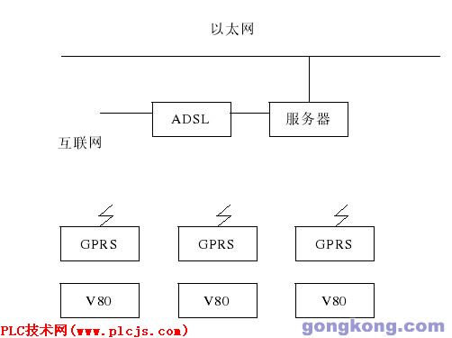

  供热网远程监控系统的示意图如下:
图
  图 1 供热网远程监控系统示意图
  V80 系列 PLC 采集现场每个换热子站的温度、压力、流量,并根据采集数据进行供热流量的控制,以达到节能的目的。根据室外气温的变化,通过调节一级管网电动阀门的开度来及时控制二级管网的回水温度,通过调度给定的控制曲线,保证每个换热站的运行参数始终在给定的范围内。同时,中央监控室根据需要调度和遥控子站的电动阀门,调整运行参数。系统配置 GPRS DTU,可以实现温度的控制、补水泵变频的远程控制。上位机选用组态王组态软件,与数据库结合起来,对所有数据进行存储和分析,并可以配合优化软件进行优先控制。

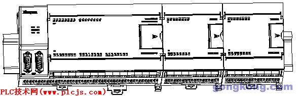

图
  图 2 V80 系统结构示意图
  针对前面提到的各种问题,本文提出了一个更为优胜的方案,其特点如下:
  1、 网络通信功能
  V80 系列 PLC 可同时支持 2 个以上的通信口,可利用 RS485 通信口组建控制网络,把多台 V80 小型 PLC 组进同一个现场总线网络内,主控 PLC 上连接一个 GPRSDTU 模块,为监控网络提供透明的上网通道。选用 GPRS DTU 代替无线 RTU 可以大大降低成本,在敷设了电话线的地方可选用 Modem,使整个系统的造价达到最优。
  2、CPU 模块功能
  M32DT 模块是 16 路数字量输入和 16 路晶体管输出的 CPU 模块,本身带有两个通信口,一个 RS232 和一个 RS485,内部带 MODBUS 主从通信协议和 FREE 通信协议,可以与各种 HMI 或者各种组态软件通信,通信协议库文件使各厂商自行开发上位机软件提供了诸多便利。
  M32DT 内带 FLASH 存储器,可将各种参数存储在本地,还带有掉电保持功能,从而保证使用的可靠性和便利性。高速运算速度和完备数学运算能力使其更适合通信和模拟量处理环境。
